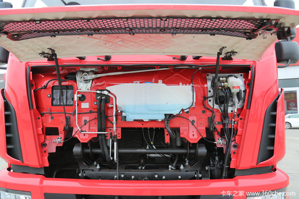

冷却液缺少:冷却液作为发动机散热循环中重要的一部分,在发动机长时间的散热循环时,会造成冷却液慢慢被消耗掉,冷却液不足,自然带走的热量就会减少。
另外,如果长期使用带有杂质的水充当冷却液的话,会导致水箱中产生水垢,间接导致节温器发卡进而使得流通阻力变大,最终导致水箱内部冷却液流动效率下降,进而影响整个散热系统。

我们也可以经常对车辆散热系统进行检查,例如观察冷却液剩余容量,如果发现冷却液液位低于最低刻度线时,就需要及时补充,过去的老办法,用水充当冷却液是行不通的。另外,保持水箱散热器表面干净,有杂质的话,咱们还是记得要及时清洗。
