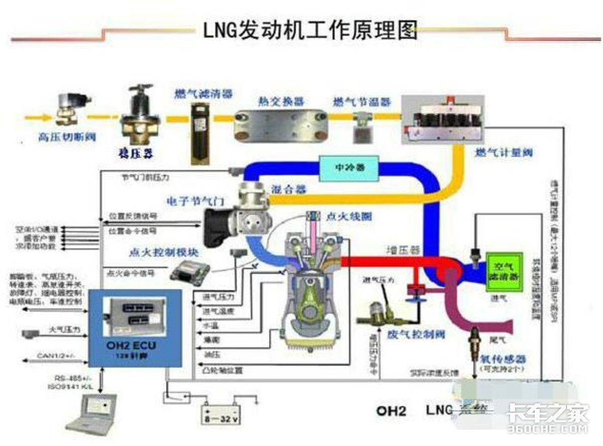

▎柴油与LNG发动机核心差异
我们卡车上使用的柴油机与LNG发动机在核心特征上存在着显著的差异:
点火方式不同:从点火方式来讲,柴油发动机采用压燃;而LNG发动机采用点燃。
LNG气门调节为何更频繁?解析NG发动机与柴油发动机三大核心差异
燃烧温度差异:在燃烧温度方面,柴油发动机的燃烧温度大致为1600 - 1800度之间,而LNG由于甲烷燃烧速度慢40%,需要延长点火时间,这使得其峰值温度达到了1800 - 2000度,比柴油发动机的燃烧温度高出200度。
进气成分区别:进气的成分上来讲,柴油机吸入的是纯净的空气,而LNG发动机则吸入燃气与空气预先混合的气体。
