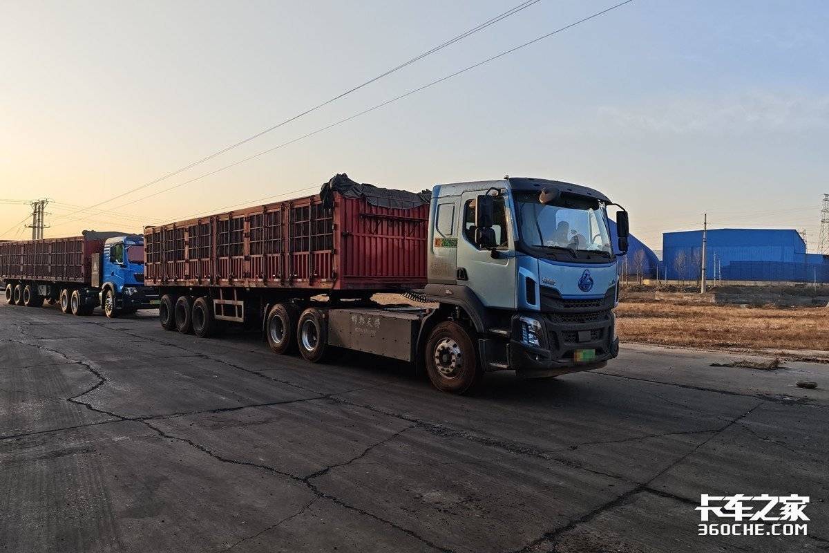

【卡车之家 原创】电池大,车更重,能拉的煤就少;电池小,司机又要在路上充电。车队想省钱,司机想早点收车,两头都要顾。
此前采访的一位公司司机,一趟往返约400至500公里,满载去、空车回。电车每公里比油车省钱,但一天一夜要花4至5小时充电,所以他还是更想开油车。

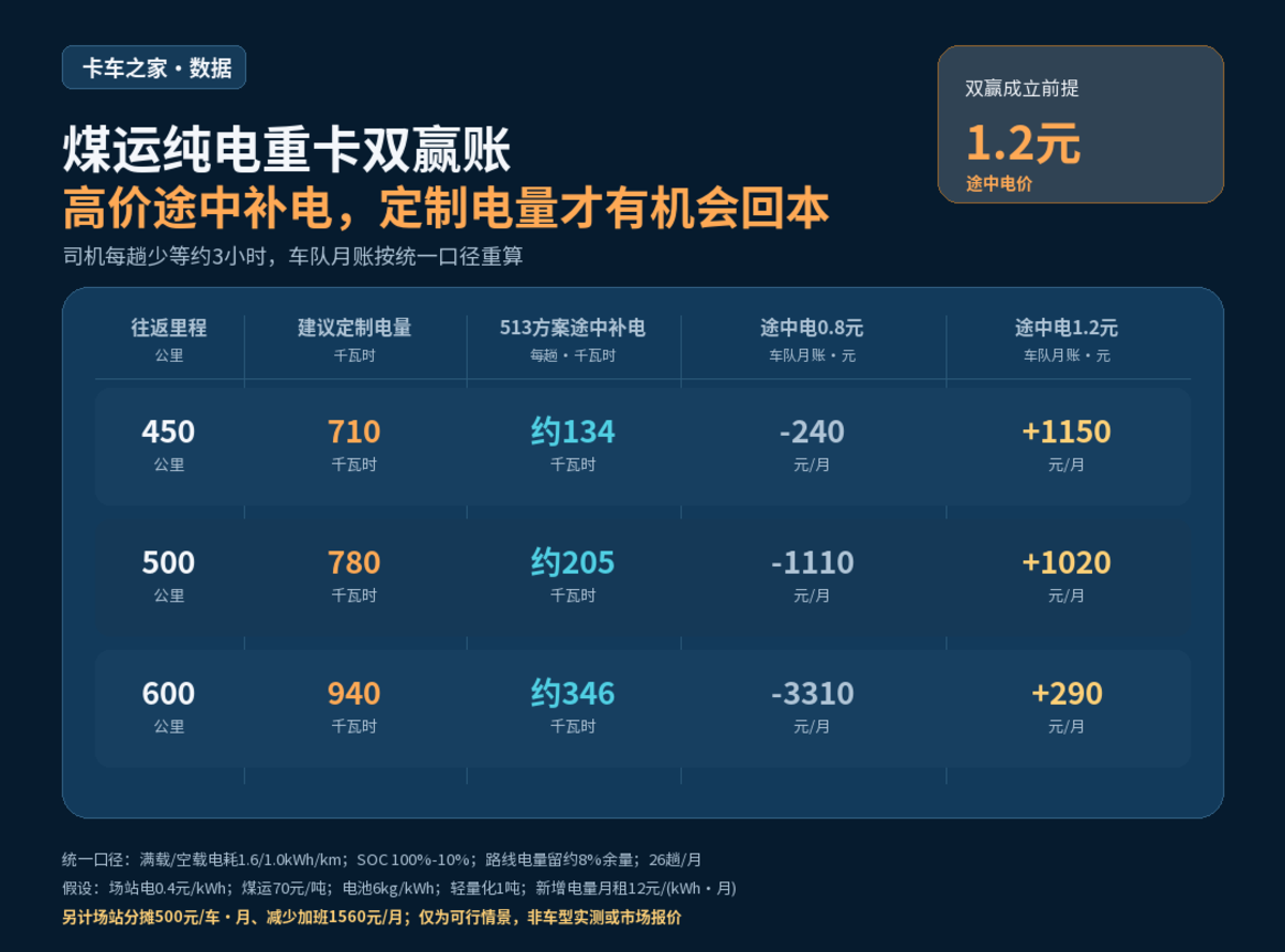

如果电量能按线路来配,事情可能会不一样。下面只算拉煤、满载去空车回。假设满载每公里用1.6度电,空车用1.0度电,电池保留10%,再留约8%的余量。
照此计算,往返450公里可配710度电,500公里配780度电,600公里配940度电。
现在有些车辆用的是513度电的电池,可用电量约462度,跑这三条线路都要途中补电。换成定制电量后,车辆可以直接跑回场站。
按每趟少充3小时、每月26趟算,司机一个月能少等约78小时。少充一次电,也能降低错过矿场或焦化厂进场时间、再等8至10小时的风险。

车队会不会亏,要看电价、租金和亏吨。本文先作一组假设:途中电价1.2元一度,回场电价4毛;每增加1度电,电池增重约6公斤、月租增加12元。
车架和挂车合计减重1吨;煤炭运费70元一吨;场站折旧、需量电费和维护费每车每月500元。
如果司机每趟少充3小时后,车队还能少付每月1560元加班费,那么450、500和600公里方案每月分别能多出约1150元、1020元和290元。
但如果途中电价只有8毛,三种方案每月反而要亏约240元、1110元和3310元。

如果司机拿固定工资,省下的78小时就不能算成车队利润。三种方案每月仍分别亏约408元、542元和1270元。
只有少充电确实减少了误工、等待或错过进场造成的损失,车队才可能把这笔钱补回来。司机省下的时间,也应该用来早点下班和休息。

自建充电场还要看功率。要在11时至14时充完,450、500和600公里线路单车平均需要约212、236和283千瓦。充电桩、变压器和车辆本身都要支持。
只有在途中电价1.2元、每月确实少付1560元加班费时,三种方案能承受的场站费用上限才分别约为1650元、1520元和790元。
