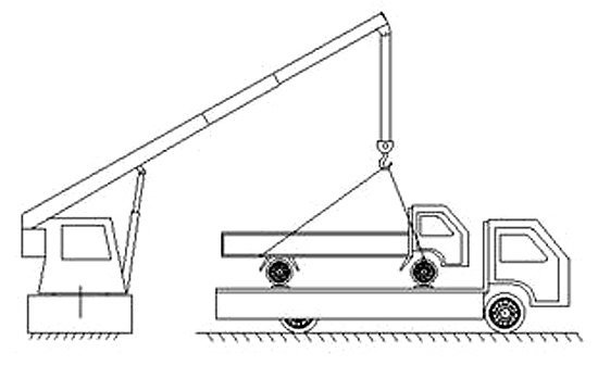

2、吊装作业
商用车背车技术标准
吊装作业
(1)将下车合理停放于吊装作业区后,拉起手刹,并在轮胎前端垫楔形挡块,以避免车辆背载作业过程中因下车移动造成安全隐患。
    (2)在使用起吊设备吊装车辆时,需使用专用吊具或吊带,并做好吊装过程防护,见图5。
