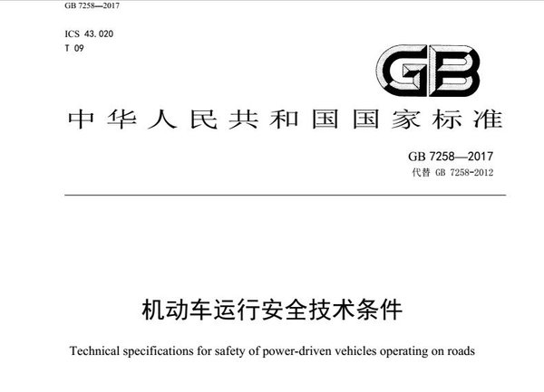

可能很多卡友都还不明白《GB7258》是干什么的,其实它与《GB1589》一样很重要。《GB7258》是我国机动车国家安全技术标准的重要组成部分,是进行注册登记检验和在用机动车检验、机动车查验等机动车运行安全管理及事故车检验最基本的技术标准,也是我国机动车新车定型强制检验、新车出厂检验和进口机动车检验的重要技术依据之一。
目前我国现行的《GB7258》是2012年制定、发布和实施的版本,随着时间的推移和机动车技术、检验标准的不断升级,现行《GB7258-2012》已经不能够完全满足现有机动车制造、检验,国家质量监督检验检疫局和国家标准化管理委员会于2017年9月29日发布《GB7258-2017》,拟定2018年1月1日实施。卡车之家将在今后一段时间,持续为卡友们解读《GB7258-2017》的相关内容,方便卡友在今后的购车、审验、改装等环节对法规清晰、了解。
现在,我就把GB7258-2017《机动车运行安全技术条件》中关于货运车辆新增的45个项目标准罗列出来,供卡友们参考(以下加粗加黑的项目为重要标注):

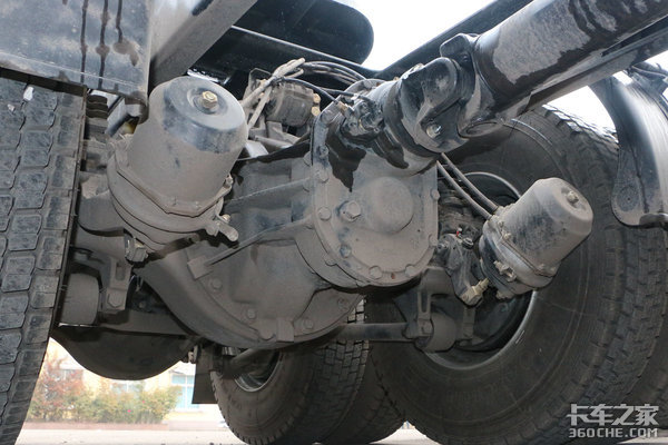

——增加了危险货物运输半挂车、三轴的栏板式和仓栅式半挂车的所有车轮应装备盘式制动器的要求;
汽车(三轮汽车除外)、摩托车(边三轮摩托车除外)、挂车(总质量不大于750kg的挂车除外)的所有车轮应装备制动器。其中,所有专用校车和危险货物运输货车的前轮和车长大于9m的其他客车的前轮,以及危险货物运输半挂车、三轴的栏板式和仓栅式半挂车的所有车轮,应装备盘式制动器。
——增加了所有客车、危险货物运输车辆及总质量大于3500kg的货车、专项作业车和半挂车(具有全轮驱动功能的货车和专项作业车除外)的所有行车制动器应装备制动间隙自动调整装置的要求;
制动器应有磨损补偿装置。制动器磨损后,制动间隙应易于通过手动或自动调节装置来补偿。制动控制装置及其部件以及制动器总成应具备具备一定的储备行程,当制动器发热或制动衬片的磨损达到一定程度时,在不必立即作调整的情况下,仍应保持有效的制动。客车、总质量大于3500kg的货车和专项作业车(具有全轮驱动功能的货车和专项作业车除外)、总质量大于3500kg的半挂车,以及所有危险货物运输车辆的所有行车制动器应装备制动间隙自动调整装置。

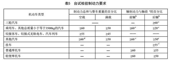

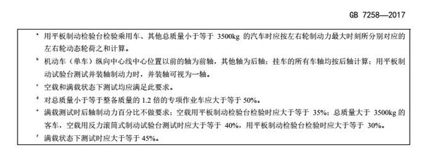

《GB7258-2017》表5
盘刹气囊将成挂车标配 GB7258新规即将实施

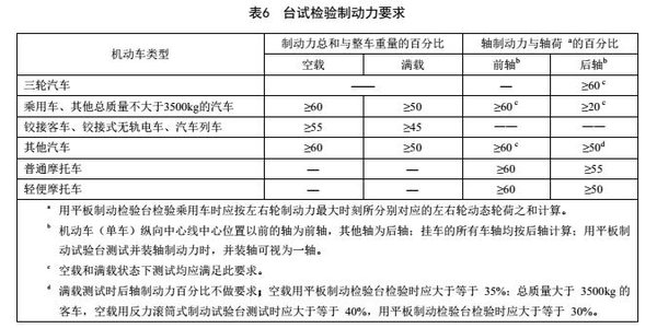

《GB7258-2012》表6
——增加了挂车的台试检验制动力要求(见表5),修改了总质量小于等于整备质量的1.2倍的专项作业车的空载制动力总和与整车重量的百分比要求(见表5,2012年版的表6);

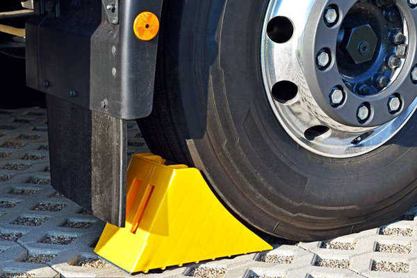

——增加了汽车(无驾驶室的三轮汽车除外)应装备1件反光背心及车长大于等于6m的客车和总质量大于3500kg的货车应装备至少2个停车楔的要求。
汽车(无驾驶室的三轮汽车除外)应配备1件反光背心和1个符合《GB19151》规定的三角警告牌,三角警告牌在车上应妥善放置;车长大于6m的客车和总质量大于3500kg的货车,还应装备至少2个停车楔(如三角垫木)。
