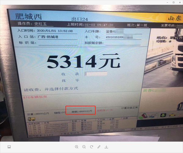

后提升牵引车的卡友发图,目前这类车还是按照49吨算

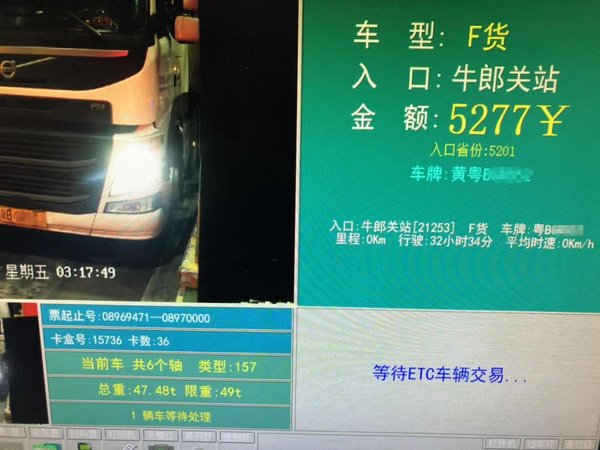

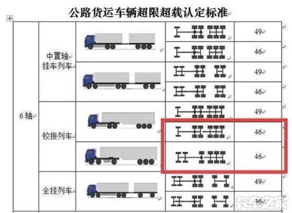

首先后提升牵引车+三轴挂车的话,目前还是根据六轴车进行计算,属于货六。其次根据卡友的反馈,大多数地方对于后提升牵引车还是依据限重49吨的标准进行判断。但是也有部分地方,提出了要看行驶证的说法,有卡友表示四川那边给出的解释是车头重量+准牵引质量超过46吨就按照49吨算,不足46吨就按照46吨计算。
6x2R后提升牵引车按轴收费后按多少吨算?

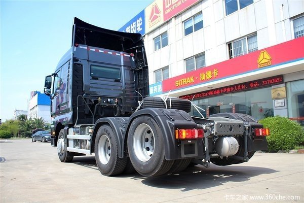

关于6x2牵引车,主要分两种,一种是双导向轮前四后四的6x2牵引车,另外一种单导向轮前二后八的6x2牵引车。从外观上来看后提升的6x2牵引车和6x4牵引车基本一个样,很难通过肉眼进行分辨。因此,6x2后提升虽然之前就有标准是只能装载46吨但是实际情况下,大多数时候还是按照49吨计算的。
