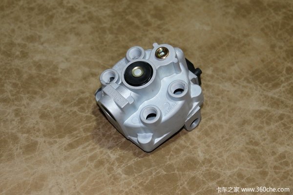

●  继动阀的工作原理
继动阀属于汽车气刹制动系统的一部分,在载重汽车的制动系统里,继动阀起缩短反应时间和压力建立时间的作用。继动阀进气口接通储气筒,出气口接制动气室。
继动阀冻住解决之办法
当踩下制动踏板时,制动阀的输出气压作为继动阀的控制压力输入,在控制压力作用下,将进气阀推开,于是压缩空气便由储气筒直接通过进气口进入制动气室,而不用流经制动阀,这大大缩短了制动气室的充气管路,加速了气室的充气过程。因此继动阀又叫加速阀。
