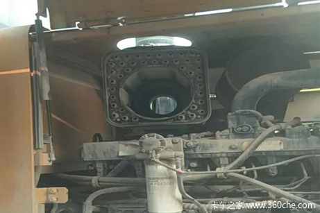

1. 听完司机的描述启动车辆试车,踩油门保持发动机2000rpm,转速从2000rpm下降到1700rpm左右,再踩也上不去了,车辆故障灯也不亮,和司机叙述的一样。接下来使用诊断仪(车匠C90)读取故障码,显示系统正常。
2. 启动车辆查看发动机数据流,发现在怠速时进气压力传感器显示89kPa为负压(对比当前大气压力102kPa),在看到此处我们基本已经确定进气压力数据有问题。熄火后开启钥匙开关,再次查看进气压力传感器数值和大气压力传感器数值是否相同(发动机在停机状态下进气压力传感器检测上的是当前大气的压力。)熄火后查看进气压力数据流发现和大气压力相同,说明进气压力传感器本身正常。
换空滤一定要挑好的 否则发动机可能会得“气管炎”
3. 在确定进气压力传感器正常后,拆除空滤启动车辆,发现进气压力数值依旧为负值,猛踩加速踏板进气压力数值继续下降,此时发现“发动机扭矩限制状态:8712”看到此数值后查看资料,发现8712解释定义为“烟度限制”此数值出现后ECU会减少喷油量从而使发动机处于最佳工作状态(这也是为什么转速受限发动机故障灯不亮的原因)。
4. 考虑到故障是进气量小造成的,空滤已经拆除有可能造成进气量小的原因还有就是排气管堵塞造成,所以我们把排气管拆开一条缝让排气更加顺畅,启动车辆进气压力依旧显示负值。
5. 查到此处后可以确定排气管堵塞可以排除,增压管泄露也不存在,看来还是要从进气系统查起。接下来依次拆解进气系统,在拆下增压器进气管路时发现增压器的叶轮固定螺丝已不知去向,进气孔叶轮已经卡死,看到此处已经基本确认故障点了。
6. 为了进一步确认故障点,我们把增压器的出口管拆掉,启动车辆通过发动机自然吸气查看进气压力数据流为86kPa仍然低于大气压力,看来主要原因不是增压器造成的那么继续使用排除法,下一步拆除中冷器,在把进气管拆下来时就发现中冷器的进口散热片上有很多黄色的残渣,仔细查看竟然是空滤的残渣,拆掉中冷器后启动车辆查看进气压力数据流恢复正常(给油后进气压力能到115kPa),在第二天更换了增压器和中冷器后,进气压力数值恢复正常(进气压力最高131kPa)车辆动力也恢复了往日的雄风。保养更换的空气滤芯质量太差造成巨大损失啊!由于司机催的比较急,忘记拍照了!
