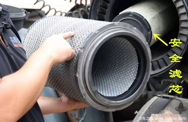

在卡车的过滤式空滤当中,为了防止空滤破损导致不经过滤的空气直接进入发动机,还在空气滤芯的里面又加了一层安全滤芯。
它一般都是用一层无纺布制成的,过滤效果并不好,但是如果外层空滤破损了,它还是可以挡住大部分的颗粒物。
