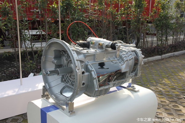

国内重卡中12档变速器装配最为广泛,12档变速器从结构上来说,又分为两段式和三段式,典型的代表就是法士特12档系列和现代岱摩斯12档系列,我们就以这两款变速箱为例,看一看结构和操作上有什么不同。

两段式变速箱,是指该变速箱由一个主箱和一个副箱组合而成,法士特12档系列就是两段式。它由一个6档的主箱和一个2档的副箱组成,这种形式的变速箱结构相对简单,但由于主箱档位较多,各轴的长度较大,在带上负荷以后变形量也较大,对壳体及轴承的要求较高,重量较重。
操作方式大不同 两款12档箱应该这么用
三段式变速箱,是指该变速器由一个主箱及前后两个2档的副箱组合而成,现代岱摩斯的12档变速器就是三段式结构。它由一个前置2档的插分档副箱和一个3档的主箱以及以个2档的后副箱组成。这种变速器的结构相对要复杂一些,但由于主箱档位少,在长度上得以缩短,主箱档位少意味着箱内各轴的长度也就变短,轴的变形量随之减小,使壳体及轴承的寿命延长,重量也相应降低。
