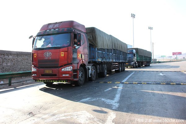

在国内6X2牵引车主要有两种,一种是双导6X2牵引车,另一种在进口车上常见的后提升牵引车。6X2牵引车目前是物流运输的主力车型,无论是高速公路,还是在物流园,6X2牵引车所占的比重非常大,差不多能达到整个牵引车市场的一半。
限重46吨 以后6X2牵引车还有什么优势?
相比6X4牵引车,6X2牵引车在自重上占有绝对优势,以国产卡车为例,相近配置的两种车,自重相差1吨左右。在计重收费的今天,车辆自重轻意味着可以多拉货,这也是为什么6X2牵引车如此受欢迎的原因之一。
除自重轻外,国内的双导6X2牵引车的价格优势也很明显,在满足使用需要的前提,多数人会选择双导6X2牵引车。据了解,车辆配置相似的两种车型相差至少有2万元的价格差。自重轻,价格便宜,双导6X2牵引车成为多数用户的购车首选。
