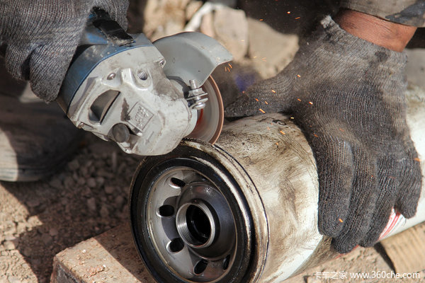

在使用了15万公里之后,这个柴油滤清器的内部已经变成什么样了呢?滤纸目前的状况是怎样?带着这些疑问,就让我们跟随维修师傅一起,将其进行暴力拆解,一同窥探其内部滤芯的现状。
拆解佛列加进口柴滤拆解中的柴滤
拆解佛列加进口柴滤切开罐体后露出的滤芯
拆解佛列加进口柴滤罐体切口特写
