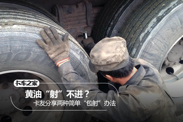

【卡车之家 原创】打黄油,相信是我们卡车司都非常熟悉的事。不过在打黄油的过程中,钢板销一直是比较头疼的地方,因为这里经常会出现打不进油的现象,如果钢板销打不进黄油势必会造成钢板销早期磨损。哪有什么办法可以将黄油打进去呢?卡友“铭卡车学徒”给我们分享了一些办法。

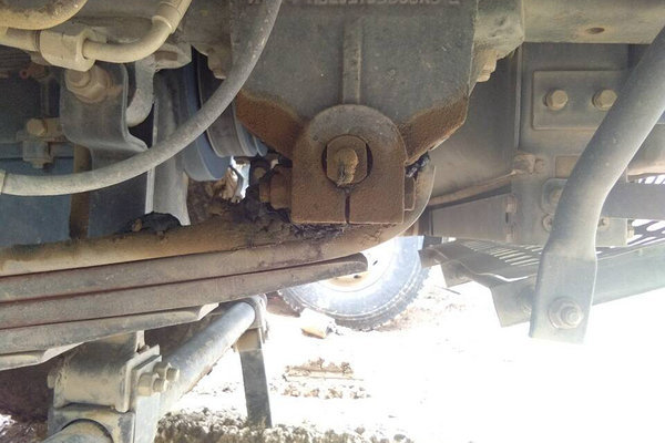

●  钢板销打不进油有两种情况
1:油孔被压堵塞
黄油“射”不进?卡友分享两种简单“包射”办法
绝大多数钢板销打不进黄油是因为钢板销的出油孔向下正好压在了钢板衬套上,在重力的作用下使得出油孔与衬套之间完全贴合,堵住了油孔造成黄油打不进的情况。

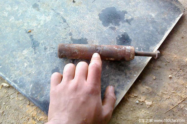

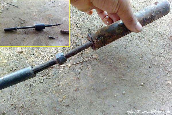

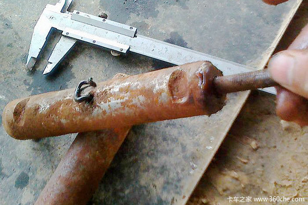

这个方法也是卡友在无意之间发现的,有一个卡友的车经常在他那里打黄油,有一个钢板销就死活都打不进去黄油,正好有一天这个卡友的车钢板断了,正好断钢板又是打不进黄油那边。他在用自制的工具拆下钢板销的时候,发现堵住油孔的干黄油块居然被顶开了。后来卡友仔细想了很久,应该是自制工具上那可螺丝旋进去的时候产生的压力将黄油块顶开了。
发现这个小技巧以后,卡友就找了几个直径与黄油嘴相同的细牙螺丝,遇到打不进黄油的情况,就采用螺丝往里顶的办法就车解决问题,除了一些特殊情况意外都能将油孔上的黄油块顶开。这样一来不用拆钢板销了,能高效快捷的解决钢板销打不进黄油的毛病。(文/蒋岱 图/铭卡车学徒)
