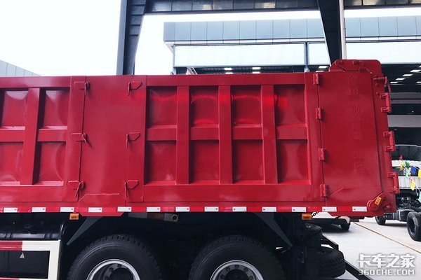

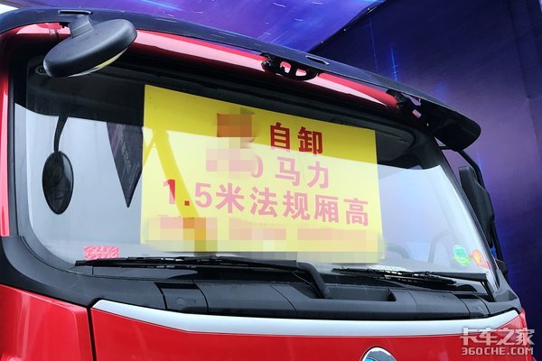

【卡车之家 原创】不知道大家有没有发现,自卸车的栏板高度又变高了,如今的三轴以上的自卸车货箱高度基本都是1.5米高度,这还是得益于新GB1589的实施,而且在各大卡车卖场上,“栏板1.5米高”已经成为一个广告词。

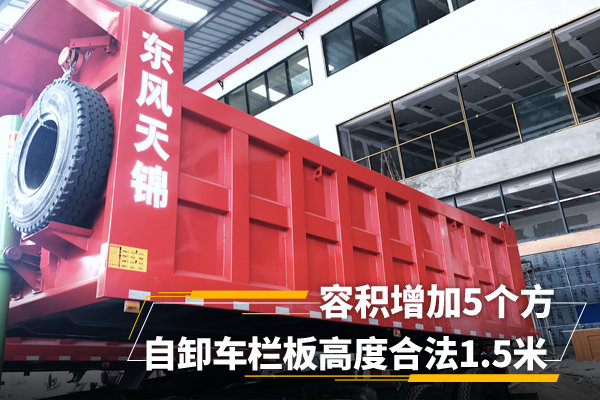

在新GB1589-2016中说明了三轴及三轴以上自卸车的货箱栏板(含盖)高度不应超过1500mm,取消了原有的货箱高度计算公式我们从经销处了解到,目前所有品牌的国五三轴及以上的自卸车型公告上的栏板高度几乎都为1.5米。以前老自卸车用户都喜欢自己弄个几十厘米的加高板,但是被抓到就会被罚款。所以近期很多用户都开始购置新车型,毕竟栏板变高了并且还不违法。

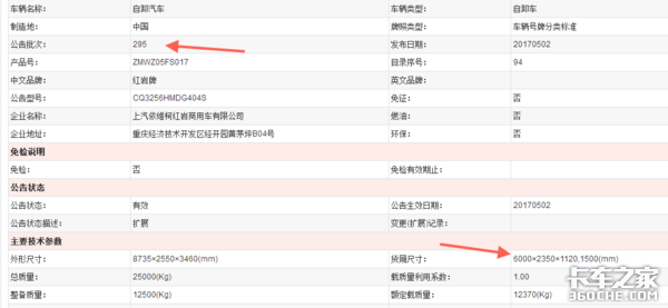

我们也通过《汽车公告》系统查看了目前国内品牌的第295批次公告(最新批次),三轴及三轴以上自卸车均有1.5米高栏板的公告,所以大家在选购的时候可以根据需求选择产品。

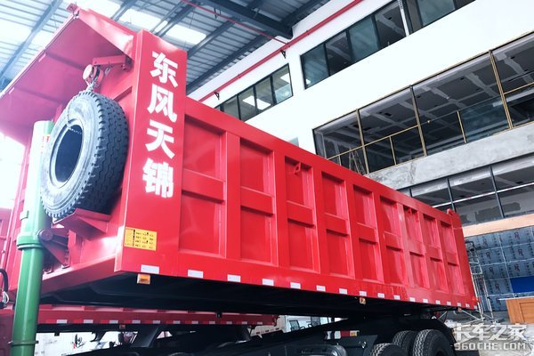

栏板变高后对用户有什么好处呢?其实简单的说就是可以多拉货了,我们用一台8X4货箱长7.6米高度1.2米的自卸车为例,以前的装载量是7.6x2.3x1.2=20.97立方米,那么现在就是7.6x2.3x1.5=26.22立方米,货箱的整体容积比之前多出五个多立方的容量,也还是相当可观的。
当然,虽然在新GB1589-2016中提到了自卸车最大1.5米,也就意味着只要不超过1.5米的状态下,其他尺寸也可以根据需求选择。也提醒广大卡友,如果不是公告标准1.5米的车型,请勿擅自加高栏板,否则可能会面临割掉和罚款的风险。(文/图 廖梓淮)
