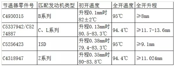

一旦温度达到或超过主阀门全开温度,主阀门全开,而副阀门正好全部关闭小循环通道,这时的散热能力将最大限度的发挥,从而保证柴油发动机机在最佳温度范围内运转。不同发动机的节温器额定工作温度也是不同的,下表就是康康提供给各位卡友的“康机”常备节温器的工况数据:

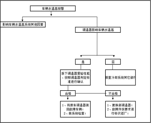

 可以拆掉节温器运行吗?
不要随意拆卸掉节温器运行发动机。在发现柴油发动机机水温过高时,应当先认真检查柴油机冷却系是否有诸如节温器损坏、水箱水垢过多等原因导致的水温过高,不要从感觉上认为是节温器有碍于冷却水的循环。

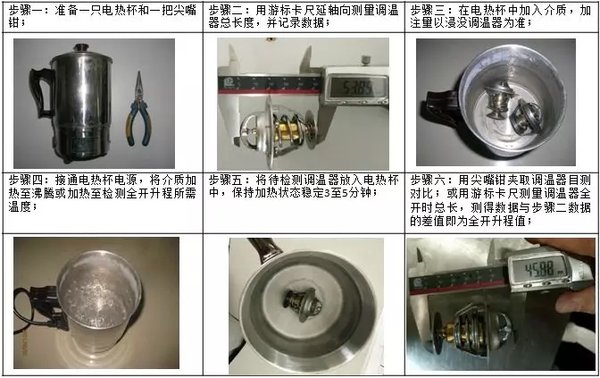

●  如何检查节温器
当发现柴油机水温过高时,如检查冷却液不缺,水箱内液面也翻动后,说明水泵工作正常,则需检查节温器是否失效。
柴油发动机温度过高拆掉节温器? 不可,耗油又缩短发动机寿命!
本图片来自网络
提示:开启性能检测如果是在海拔2500米以上的区域操作,加热介质必须为防冻防锈液。
当断定节温器失效后,应及时更换新的节温器,否则将使柴油机长时间处于低温(或高温)状态下运转,造成柴油机的不正常磨损或过热而发生恶性事故。
所换用的新节温器经检验质量合格后方可装机,切勿不装用节温器,使柴油机经常处在低温状态下运转。
