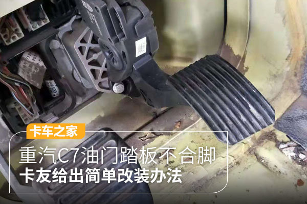

【卡车之家 原创】对于卡车司机而言,由于需要长时间开车,车辆油门就需要适合自己的开车习惯。前几天一位卡友“我为车狂★杨林”,就按照自己的需求对自己车的油门进行了简单的改装,并进行了分享。
卡友分享油门踏板改装 改完后表示:比以前舒服多了

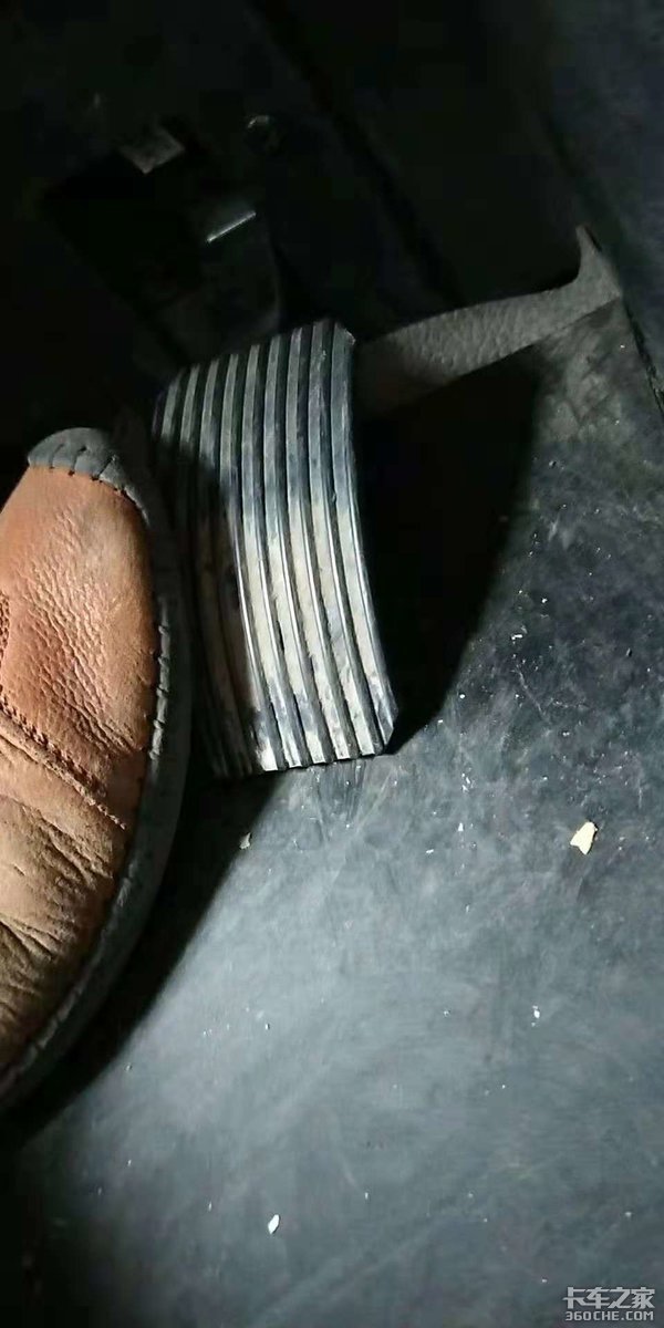

在改装前,卡友车辆油门在正常状态下离地高度为8厘米,改装完成后,油门正常状态下离地高度为5厘米

卡友改装油门的大致原理,其实就是加个螺丝改变一下踏板的倾斜角度

要改装,第一步是要拆掉驾驶室下方的挡板
该车油门踏板通过三个螺丝连接在一块铝板上
油门踏板的背面,下方的2个螺丝孔不用动,只需改动上方的螺丝孔
油门踏板螺丝孔改装后的效果
根据卡友提供的信息,油门踏板上面孔要改装,先要取出里面的金属衬套,然后用10mm的钻头过一遍,接着用尖嘴钳子把金属衬套扩大后重新塞进去,最后正好可以放入一个8mm的螺丝。
为了制造油门踏板的倾角,在8mm螺丝上还要套上一个10mm的螺丝帽和一个垫片。

这位改装的卡友杨林表示,以前油门太高的时候,开车时间久了脚会比较累,因为需要勾着脚去踩油门,不然容易踩深,改装后驾驶体验舒服了很多,目前他还帮周边的几位卡友进行了改装,效果都不错。(图 杨林/文 钟丹军)
