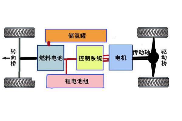

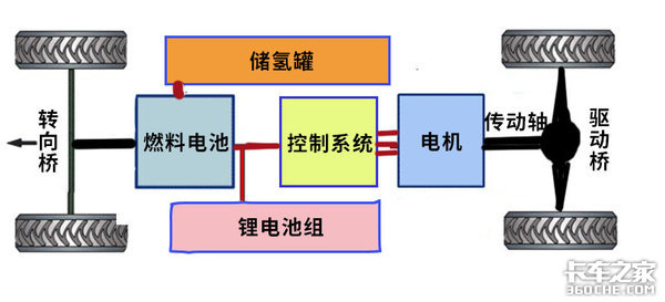

我根据上海车展氢燃料电池卡车的底盘结构自己画了张图
我们先从车身结构开始介绍,方便大家能有一个整体的认识。氢燃料电池卡车在大致结构上和电动卡车相似,一样有电机、电控和电池,它多的就是一个燃料电池和储氢罐。

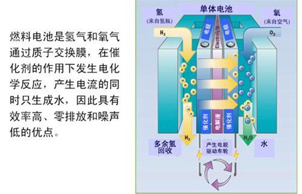

氢燃料电池虽然被称为电池,但实际上它是一个发电装置
本质还是电动车 谈氢燃料电池卡车的结构与运作原理
氢燃料电池通过氢气和氧气的化学反应发电
氢燃料电池车的工作原理是:将氢气送到燃料电池的阳极板(负极),经过催化剂(铂)的作用,氢原子中的一个电子被分离出来,失去电子的氢离子(质子)穿过质子交换膜,到达燃料电池阴极板(正极),而电子是不能通过质子交换膜的,这个电子,只能经外部电路,到达燃料电池阴极板,从而在外电路中产生电流。
电子到达阴极板后,与氧原子和氢离子重新结合为水。由于供应给阴极板的氧,可以从空气中获得,因此只要不断地给阳极板供应氢,给阴极板供应空气,并及时把水(蒸气)带走,就可以不断地提供电能。
燃料电池发出的电,经逆变器、控制器等装置,给电动机供电,再经传动系统、驱动桥等带动车轮转动,就可使车辆在路上行驶。

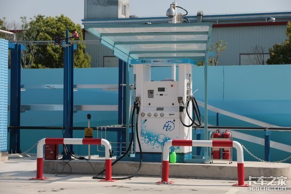

一个高压加氢站需要投资1000-1500万元,且只能满足200台车的使用需求
由于罐体内的压力大,这类储氢罐的制作成本非常高,一个瓶子5-6万。相应的加氢站储存氢气同样使用的是这种技术,据悉,在国内建设一个高压加氢站需要投资1000-1500万元,且只能容纳约500公斤氢气,成本很高且审批难。
