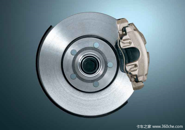

盘式刹车
随着汽车性能和行驶速度的提升,对于刹车的稳定性要求也随之提高,盘式刹车便成了主流。盘式刹车的刹车盘暴露在空气中,因此散热性比较好,能够应对高速状态急刹车或短时间内多次刹车的情况,刹车的性能较不易衰退,稳定性突出。
看鼓刹和盘刹优缺点 你的车用的是哪种?
盘式刹车时通过刹车盘片夹住随轮胎转动的刹车碟盘来产生制动力的,踩下刹车踏板时,刹车总泵内的活塞会被推动,在刹车油路中建立压力。
压力通过刹车油传递到卡钳上刹车分泵的活塞,刹车分泵的活塞在受到压力后,会向外移动并推动刹车片去夹紧刹车盘,从而实现刹车片和刹车盘夹紧摩擦,获得制动力。
盘式刹车优点:
1、盘式刹车散热性比鼓式刹车更好,在高强度使用时不会轻易造成刹车衰退、刹车失灵等现象;
2、刹车盘在受热之后尺寸的改变,并不会增加刹车踏板的行程;
3、盘式刹车系统的反应快速,可做出高频率的刹车动作,比较符合ABS系统的需求;
4、盘式刹车没有鼓式刹车的自动刹紧作用,因此左右车轮的刹车力量比较平均;
5、刹车盘的排水性较佳,可以降低因为水或泥沙造成刹车不良的情况;
6、与鼓式刹车相比较下,盘式刹车结构简单,维修方便。
看鼓刹和盘刹优缺点 你的车用的是哪种?
盘式刹车缺点:
1、刹车力矩相比于鼓式刹车小;
2、为获得更强的制动力,需要较大的踩踏力度或是油压;
3、手刹车装置不易安装,因此有些后轮使用盘式刹车的汽车,会增加一组鼓式刹车的手刹车机构;
4、刹车片之磨损较大,更换频率较高。
