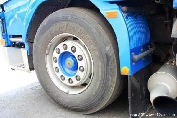

▎轮毂轴承保养检查
1、在进行轮毂轴承进度检查时,首先要把需要检查的轮毂那一端车桥架起来,用支车凳、掩车木等工具把车安全地架好。
2、用手转动受检的车轮数圈,看看转动是否平稳,是否有不正常的噪音。如果转动不平稳并有摩擦声,说明制动部分不正常;如果没有噪音,转动不平稳并且时紧时松,说明轴承部分不正常。
轮毂轴承保养秘笈,润滑脂选择很重要
出现上述不正常现象时应该拆检该轮毂。对于小型汽车,检查轮毂轴承可以不用拆卸,只要用双手握住轮胎,重复多次的来回扳动轮胎,如果轮毂轴承正常的话,应没有松旷和阻滞的感觉;如果轮毂轴承摇摆有明显松旷的感觉,应拆开检查下轮毂。
3、检查毂制动是否正常。在检查轮毂轴承时,可以顺带检查下制动方面是否正常使用
如果在检查时,在轮胎的内侧出现油污油迹,很有可能是制动油管或者分泵存在问题,出现漏油问题,这时候需要仔细查明原因,排除问题。
