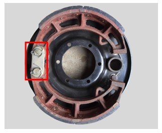

●  第二点
若长期没有进行保养,会造成刹车蹄片与销轴生锈卡死,失去活动行程,导致刹车加剧磨损。当出现生锈卡死现象,处理时应使用砂纸对铁销进行打磨,安装时保证蹄铁与销轴孔位轻松转动。

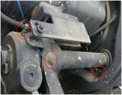

●  第三点
制动调整臂与凸轮轴是制动器关键的部分,定期对这两个部位进行润滑尤为重要,建议两周一次,若车辆频繁过水,需缩短维护周期。

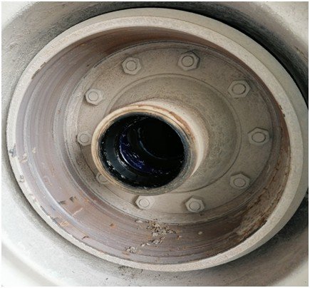

●  第四点
针对过水池车辆,建议定期对水池中的泥沙进行清理,避免泥沙进入制动鼓,造成制动蹄片及制动鼓异常磨损,加大维修成本。
