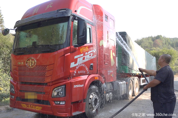

▊ 春节之前洗个车 干干净净过大年
春节将至 停车之前这些事情做好 别给来年找麻烦!
最后咱们说说洗车的问题,很多卡友在春节之前都多多少少会去往一些有积雪的路段,一般当地政府为应对积雪会采用使用融雪剂等方法融化积雪,但这些融雪剂溅到车身上很容易会对车漆等造成损伤,所以收车之前不妨把陪你奋斗多年的老伙计洗干净,让他干干净净过冬。
