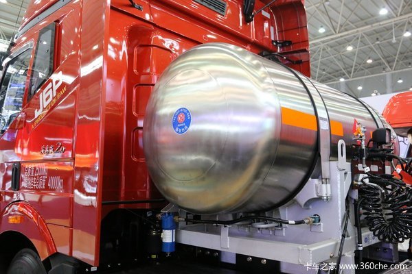

打开气瓶盖板,首先气瓶最上部是气瓶液位变送器,它的作用是将气瓶剩余的气量实时显示在车辆仪表盘上。

天然气气瓶使用内、外胆结构设计,内、外胆之间被抽成了高真空的一个状态,共同形成良好的绝热系统,起到了保存低温LNG的作用。
