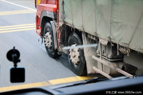

▎液缓能不能代替淋水器?
从功能性的角度来说,液缓和淋水器都是用来解决过热后刹车失效的问题的,只是它们的维度不同。
淋水是通过向制动系统喷水,来降低制动系统温度,防止热衰退,而液缓是将动能转化热能,最大化的降低主车制动的使用频次。
用了辅助制动,合理使用的情况下,也就不使用主车制动了,主车制动不用了,也就不会发热了,不发热了,也就不存在热衰退,也就不需要用淋水再给它降温了。
