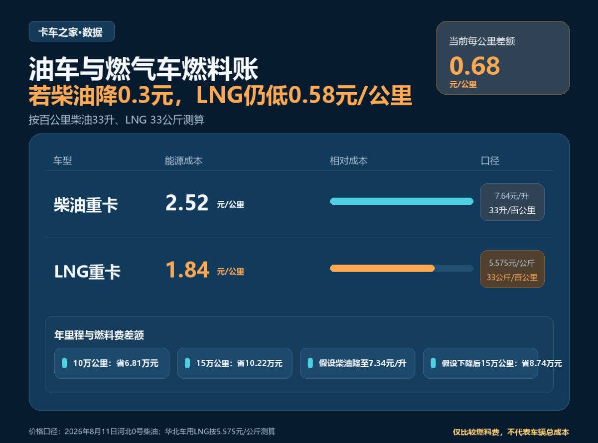

燃料账:当前每公里相差约0.68元

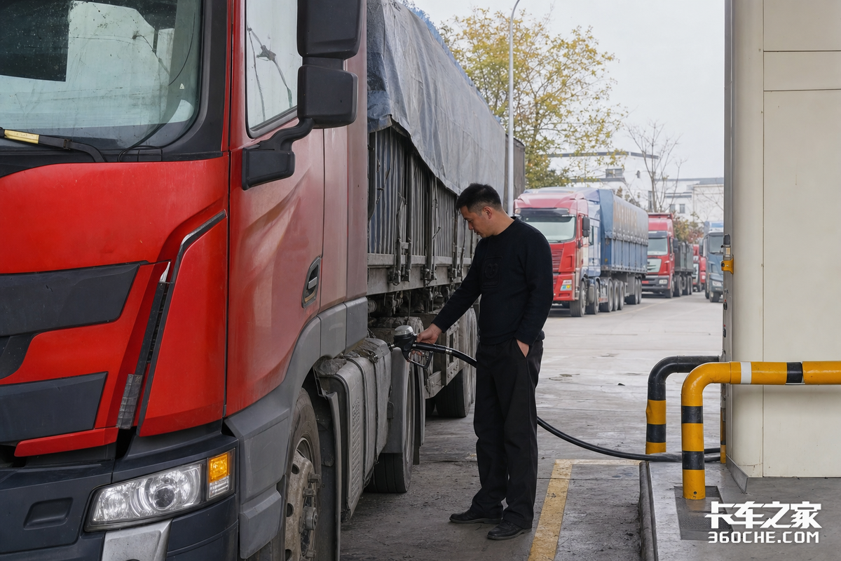

8月11日,河北0号柴油价格为7.64元/升;近期华北车用LNG加注价格约为5.575元/公斤。
按照百公里33升计算,柴油重卡每公里燃料成本约为2.52元;按照百公里33公斤计算,LNG重卡每公里燃料成本约为1.84元。两者相差约0.68元/公里。
按这一工况计算,车辆年行驶10万公里,LNG重卡可少支出约6.81万元燃料费;年行驶15万公里,差额约为10.22万元。
不过,这并不意味着所有柴油车用户实际都按7.64元/升加油。在石家庄等货运车辆较多的地区,部分车主会选择价格更低的“小油”,这种情况在货运行业并不少见。
由于“小油”交易分散,油品来源、质量、价格及合规情况差异较大,目前缺少8月11日可以交叉核验的石家庄统一报价,本文不将其纳入测算。
对实际使用“小油”的车主来说,柴油成本可能低于上述结果,LNG重卡的燃料成本优势也会相应缩小。但要进行不同动力车型的公开比较,仍应采用来源明确、口径统一的公开油价。
如果0号柴油下降约0.3元/升,河北柴油价格降至约7.34元/升,同时华北车用LNG价格仍保持在5.575元/公斤,柴油重卡每公里燃料成本将降至约2.42元。
LNG重卡仍为约1.84元,两种车型的燃料成本差额将缩小至约0.58元/公里。
此时,车辆年跑15万公里,LNG重卡仍可少支出约8.74万元燃料费。柴油降价削弱了燃气车的优势,但还没有改变按照公开价格测算得出的燃料账结果。
