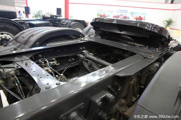

武汉车展上的霸龙M7C重卡
此外除了这三种常见结构外,为了满足国内对轻量化的需求,不断有厂商推出来带有气囊的悬挂系统。采用的上推力杆也有所不同,例如武汉车展上展出的霸龙M7C公路牵引车,采用的是直列平行式推力杆,不同于上述结构,此种推力杆结构为I型,但是布置位置与车桥平行。
公路牵引车推力杆介绍
霸龙M7C上的直列平行式上推力杆
公路牵引车推力杆介绍
论坛卡友帖子中的华菱牵引车也采用此种结构
由于轻量化车型的特点,加上气囊系统的特殊结构,采用此种直列平行式上推力杆配合外加整体式平衡轴的结构在抗扭曲的效果更好一些。有助于保护气囊。
