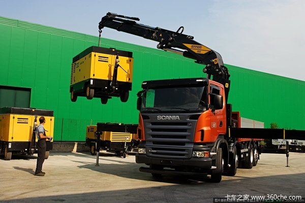

中置随车吊的吊机位于驾驶室和货箱之间。也有人以货箱为参考,将中置随车吊称为前置。因为这种布置方式允许货物少量超长等原因,在国内这种布置方式的随车吊比例更大一些。
随车吊新人进阶第一课
中置随车吊,吊机位于驾驶室和货箱之间
