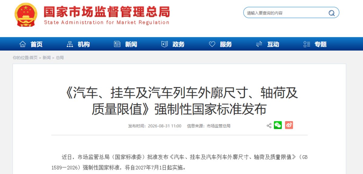

【卡车之家 原创】近日,市场监管总局、国家标准委批准发布 GB 1589—2026《汽车、挂车及汽车列车外廓尺寸、轴荷及质量限值》,将于2027年7月1日起实施。
GB 1589管的是汽车、挂车及汽车列车的外廓尺寸、轴荷和质量限值,直接影响车型开发、公告申报、检测及实际运营。
此次修订涉及多个方面,公开信息披露的重点包括智能网联设备、新能源商用车轴荷、低风阻车型和45英尺集装箱运输车辆等变化。

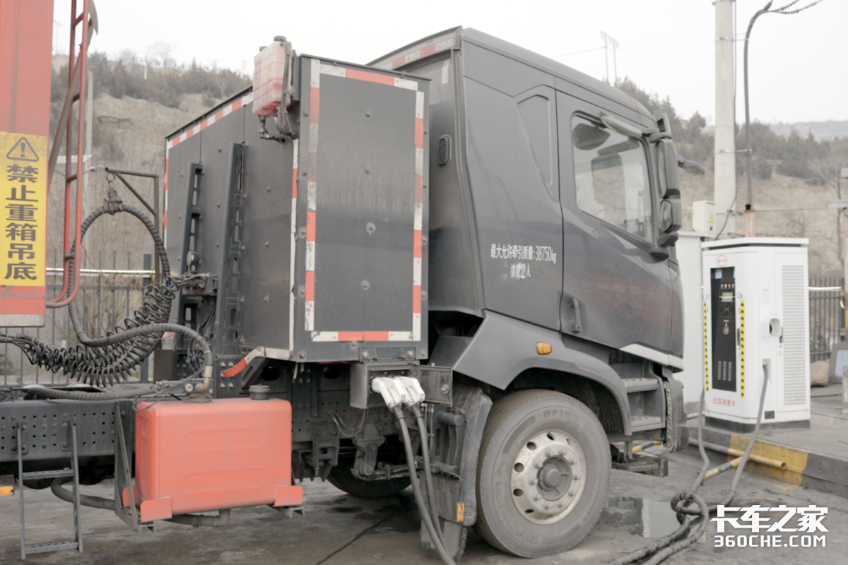

新能源商用车,单轴轴荷上限提至8吨
新能源商用车最受关注的变化,是单轴、每侧单轮胎最大允许轴荷由7000千克提高至8000千克。
原因很直接:电池重。
新能源重卡需要布置大容量电池包,换电车型还有换电结构。整车总质量不一定超限,但部分车轴,特别是前轴,容易先接近轴荷上限。
电池容量、续航、底盘结构和质量分配,都会因此受限。
新版GB 1589:雷达、电池、低风阻、45英尺集装箱,四个变化确定了
提高轴荷限值后,车企在电池布局、底盘设计和前后轴质量分配上,有了更大的调整空间。
但这不代表新能源重卡能直接“多拉1吨货”。轴荷只是合规条件之一,整车总质量、轮胎承载能力、制动性能,以及道路和桥梁限载要求,仍要同时满足。
新规解决的是“车怎么设计更合理”,不是给超载运输开口子。

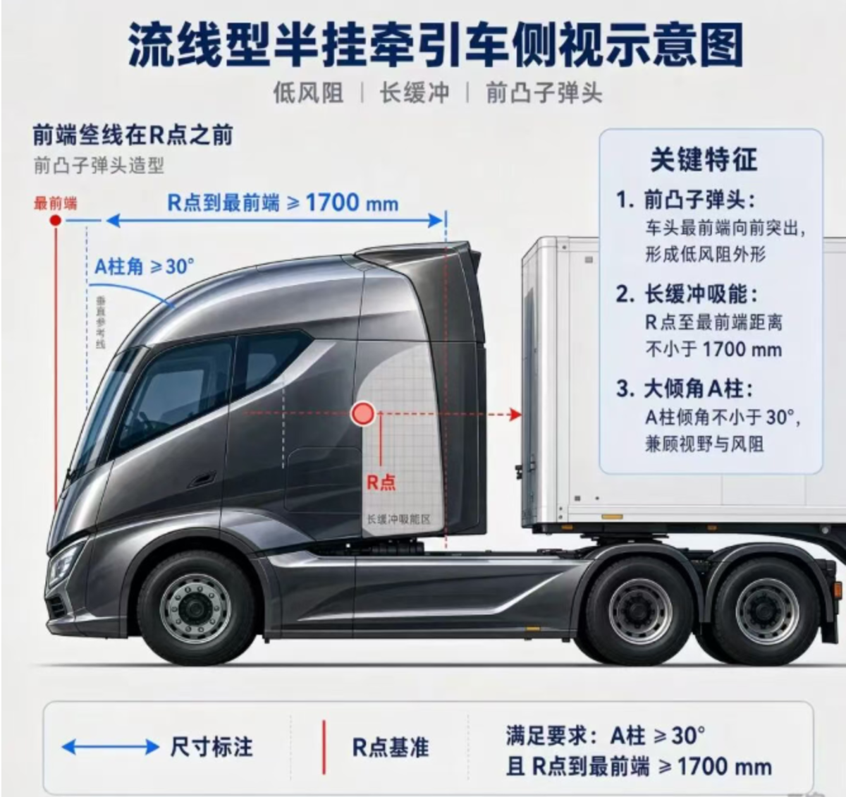

18.1米流线形列车,重点是低风阻
新标准增加了流线形半挂牵引车、流线形铰接列车等术语,并明确流线形铰接列车长度限值为18.1米。
这项调整的重点不是让所有半挂车变长,而是为低风阻车型留出设计空间。
长途干线运输中,车头造型、驾驶室导流、车头与挂车之间的衔接,都会影响风阻,进而影响油耗和电耗。
过去受限于整车长度,部分空气动力学优化难以充分展开。
新规落地后,燃油重卡有机会进一步降低油耗,新能源重卡也有望减少高速电耗、改善续航表现。
需要注意,18.1米对应的是符合流线形定义及相关要求的车型,并非所有铰接列车都可以直接适用。

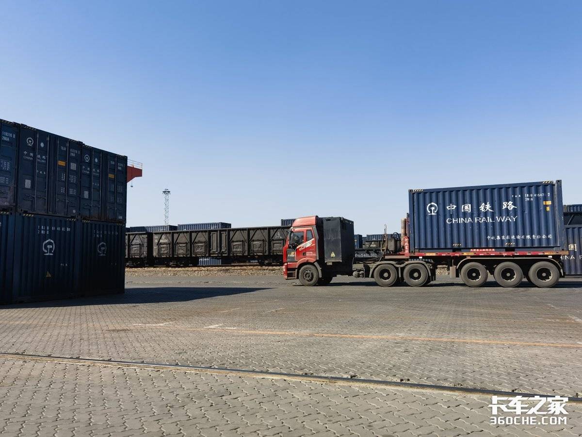

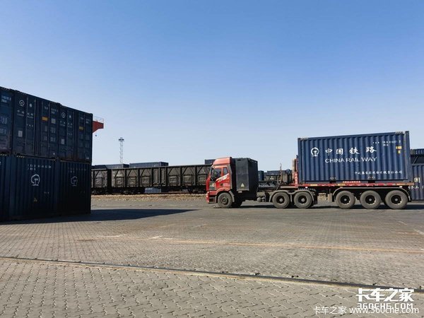

拉45英尺集装箱,多20厘米很关键
针对45英尺集装箱运输,新标准将铰接列车长度限值由17.1米提高至17.3米,并对半挂车牵引销中心轴线到车辆最后端的距离作出规范。
增加20厘米,不是为了多装货,而是为了让主挂匹配更合理。
45英尺集装箱运输中,牵引车轴距、鞍座位置、牵引销位置、挂车车轴和后悬长度都需要精确匹配。
原有17.1米的限制下,三轴牵引车选型和挂车结构设计都比较紧张。
调整后,车企和挂车企业可以在合规前提下,优化主车、挂车与箱体之间的结构关系。
对港口物流、集装箱车队和多式联运企业来说,这项变化更具实际意义。

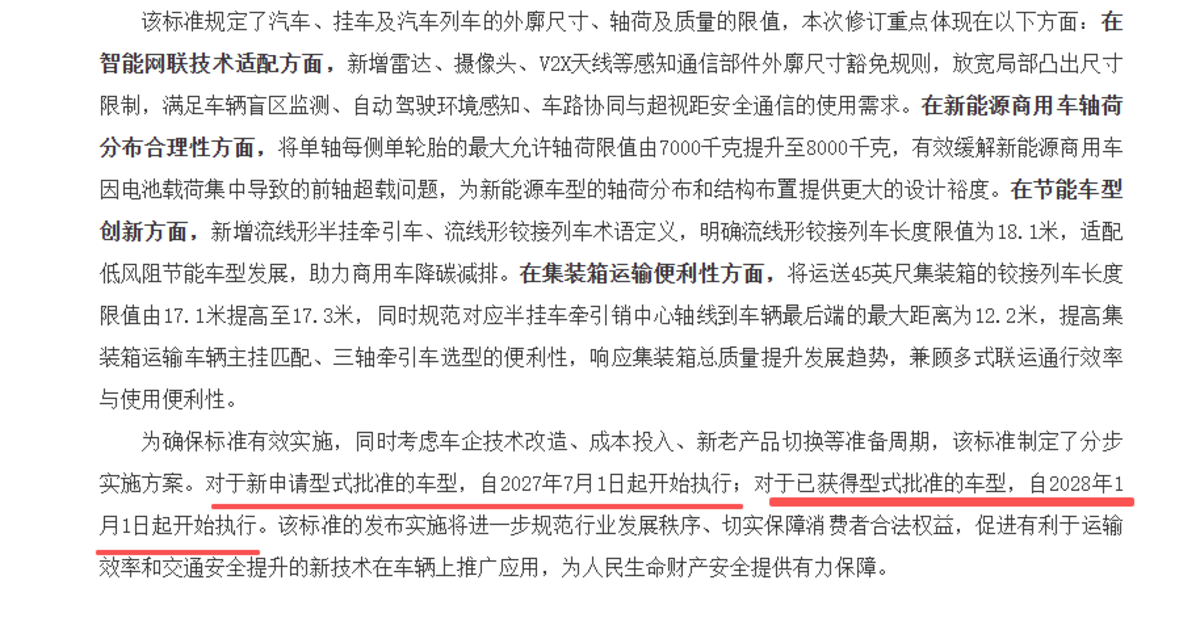

已发布,但还没到全面执行时间
标准已经发布,但行业仍有过渡期:
新申请型式批准的车型,自2027年7月1日起执行;
已获得型式批准的车型,自2028年1月1日起执行。
这意味着,现有车辆不能因为新规发布就自行加装、加长或改变轴荷。真正的变化,是车企将围绕新标准开发新车型。
