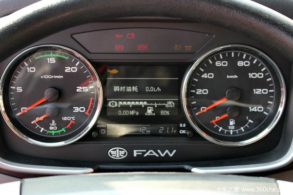

在转速表的绿色区域,一般就是厂家标示的经济转速区,如果没有标出可以找采用最大扭矩转速时的转速。需要注意的一点是当我们输入发动机品牌和型号时,下面会自动出现一个转速,这个是发动机最大扭矩时转速的最小值,大家可以自己调节成发动机实际的转速。
