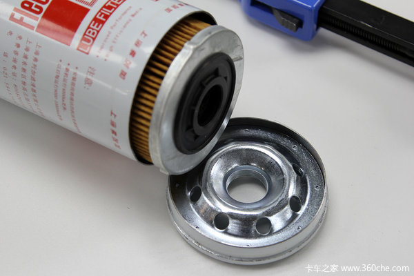

在使用专用工具的情况下,机油滤清器的外壳很快就被均匀的切成两部分,稍加用力之后,外壳就被打开。这部分和以前拆解的机油滤清器相同,都是使用铁质外壳。不过这款弗列加的产品外壳厚度相对较高,做工比较考究,在多次测量后,其平均厚度均大于 1.0mm。
弗列加机油滤清器拆解外壳拆开后弹出的滤芯
了解机油滤清器结构和原理的卡友都知道,这些产品几乎都是外壳+滤芯+阀门(旁通阀、止回阀)等部分组合而成的,所以在结构上机油滤清器并不复杂。在拆解之后,我们并没有在进油口下方发现止回阀,由于这种垂直固定安装方式的滤清器,并不需要这个小部件,所以这种情况也在预料之中。
弗列加机油滤清器拆解顶部冲压件非常厚实
弗列加机油滤清器拆解被切割下来部分外壳的重量
在单独对顶部铸件和外壳进行称重之后我们发现,这两部分的用料非常扎实,两部分的总和,也就是整个外壳的重量为的65%。虽说滤清器的外壳厚度和重量在一些情况下并不能代表其过滤效果,但是从最基本的用料来看,这款弗列加机滤的表现还是非常出色的。
