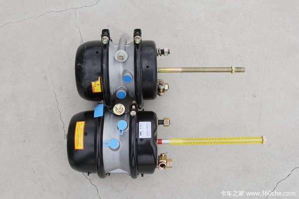

此次用来拆解对比的刹车分泵是适用在富华挂车轴上的型号,放到一起对比之后发现,瑞立的分泵要比山寨分泵在个头上大一些,推杆也要更长。起初以为是型号搞错了,但是经过确认,型号并没有错,它们都是适用于同一款车轴的产品。除了个头上的差别,它们的外观差距也很大,山寨产品要比瑞立产品明显粗糙很多。

重量是判断此类产品优劣程度的一个方法,带着所有附件称重,瑞立分泵重量为10.65公斤,山寨产品为9.15公斤,两者足足相差了1.5公斤。
