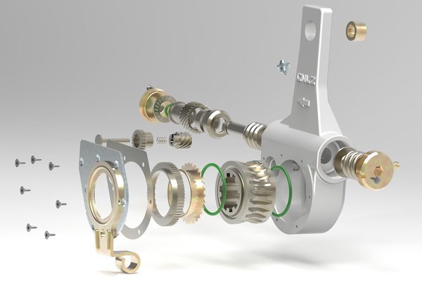

● 自动调整臂能手动调整吗?
长期以来,手动调整臂占据市场上的主要地位,造成了大多数人对自动调整臂的不甚了解,甚至少数用户对自动调整臂有排斥心理。由于惯性思维的作用,一部分用户在使用自动调整臂时,依然固执的进行手动间隙调整。那究竟自动调整臂能不能手动调整间隙,或者当做手调臂来使用呢?
自动调整臂问题解答二 能否手动换自动转动此螺栓可以实现调节功能
答案其实非常简单,采用扳手转动自调臂上的蜗杆螺栓确实能实现对制动间隙的调整。但是,手动调整对自动调整臂内部机械结构的损害非常大,调不了几次就会导致传动机构损坏,所以正常使用时厂家是不建议手动调整制动间隙的。
自动调整臂问题解答二 能否手动换自动普通调整臂
自动调整臂也不能拆除控制臂之后当做手动调整臂来使用,因为调整臂一个最常见的损坏原因就是锁止失效,也就是不能起到固定间隙的作用。如果拆除了控制臂来当手调臂使用,自动调整臂内部的机构是没法满足自锁条件的。每踩一次制动,调整臂内部的机构都会旋转一点,导致制动间隙越来越大,最终结果就是制动失效。
