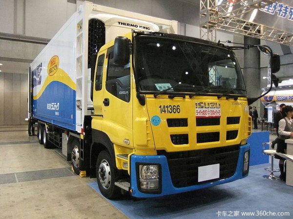

所谓低平床,即载货平台很低的载货车,一般来说这种载货车有8X4和6X4两种驱动形式,早期的日系“低平床”载货车多采用前大轮后小轮的形式。日系四大品牌三菱、五十铃、日野和日产柴均大量生产过这种“低平床”载货车。
三菱FUSO Super Great FS五十铃GIGA CYH
