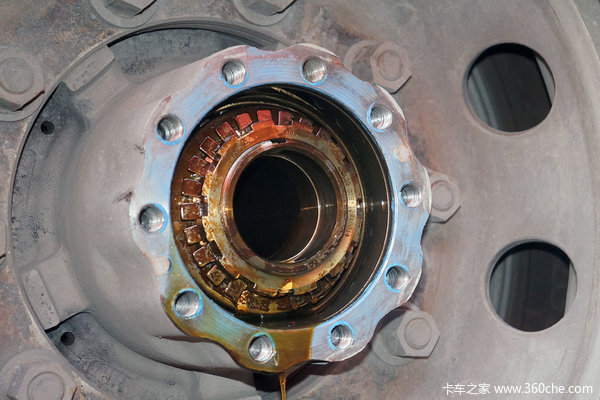

免维护车桥使用油润滑代替了脂润滑,然而随着使用时间的增加,需要我们定期添加或更换驱动轴内的齿轮油,以保证其充足的润滑能力。
胡哥说制动(11) 免维护并不等于免检查主车中桥的齿轮油颜色明显不对
据车主说,这辆6×4牵引车已经行驶了2年多,之间做过一次保养,当时由于有事走开,并没有盯着修理工把驱动轴的齿轮油全部换完。这次我们拆开之后发现,主车中桥内的齿轮油颜色明显要比后桥脏很多。
胡哥说制动(11) 免维护并不等于免检查2年未更换的齿轮油
由于当时的修理工糊弄事,只更换了两个驱动轴中的一个桥的齿轮油,另一个桥根本没有换,所以这个齿轮油从出厂开始一直使用到了现在,变成这种状态也就不奇怪了。
