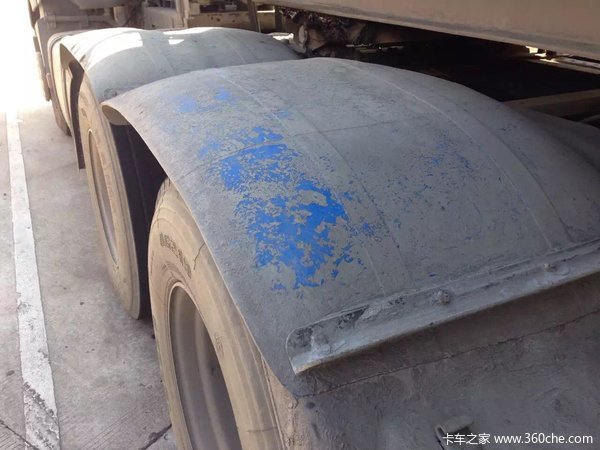

【卡车之家 原创】多数半挂牵引车由于使用了硬塑料作为挡泥板,导致其并不怎么耐用,容易出现松动和断裂的情况。然而今天老牛为我们分享了一个非常典型的案例,一位卡车司机不仅一分钱没花,自己用废塑料桶DIY了一个出来,而且还非常的结实耐用。
结实耐用效果好 教你不花钱搞定挡泥板卡友用废塑料桶自制的挡泥板
结实耐用效果好 教你不花钱搞定挡泥板使用螺栓进行固定
结实耐用效果好 教你不花钱搞定挡泥板一个桶一组车轮
将废塑料桶切开,按照自己车轮宽度和长度进行适当裁剪,然后打几个眼,固定在原有挡泥板支架上,整个DIY过程就完成了。由于这种工业塑料桶材质存在一定的弹性,即使长时间使用,也不会出现破损的情况。
