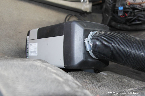

工程师经过查看,最终还是决定在原来副驾驶座位下的位置进行安装,因为在狭小的驾驶室地板上很难找到一块平整的地方。姜师傅原来自己安装的地方地面就很不平整,这就与伟博思通安装规范背道而驰,如果加热器主机的安装面不平整,在使用的过程中很容易造成尾气泄漏存入驾驶室,危害使用者的生命健康。
又学一招 伟博思通加热器还能这么玩?
姜师傅也深知这一点,所以在遇到这种情况时他将一块皮带裁剪成橡胶垫片的形状用来弥补地面的不平,虽然可以起到一定的作用,但也并不是十分安全。为了进一步增强安全性,工程师决定在加热器底座垫片上图上一层密封胶,来预防尾气窜入的意外情况。

确认整个系统运行没有问题之后,工程师最终亮出了防止废气窜入驾驶室的“法宝”,在加热器底座和地板之间的缝隙之间打满了发泡胶,彻底断绝废气进入驾驶室的缝隙。这招让我们都没想到,原来安装地面不平还可以这么玩。
