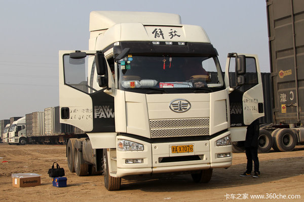

卡友周师傅开的是2013款解放J6P 6×4牵引车,平时主要负责公司北京到成都的专线,路线横跨华北、华中和西南地区。据周师傅说,他从成都返回北京的途中,遭遇河南境内大雪,塞车挨冻的滋味着实不好受,万幸不是在东北。在北京调整期间,卡车之家安排了周师傅爱车的安装。
