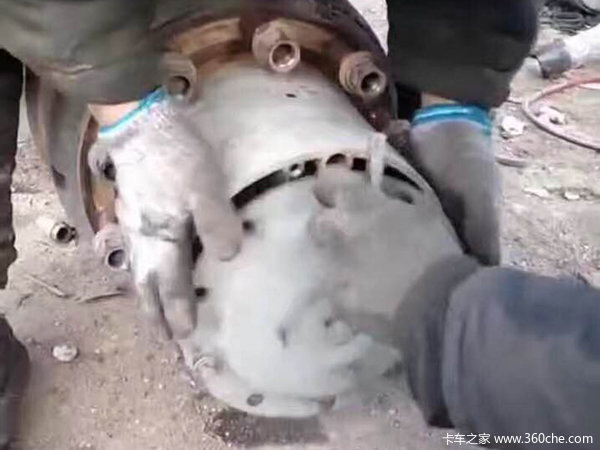

由于篇幅有限,这位卡友具体的受骗经过我们就不在这里进行赘述了,反正简单来说就是因为对车辆构造认知度不足,只知道轮边减速桥,却对它和单级减速半轴驱动桥的区别了解不够,最后的结果就是被忽悠了。
卡友被骗案例!警惕轮边减速桥装壳造假

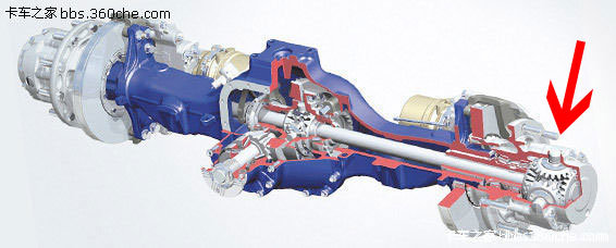

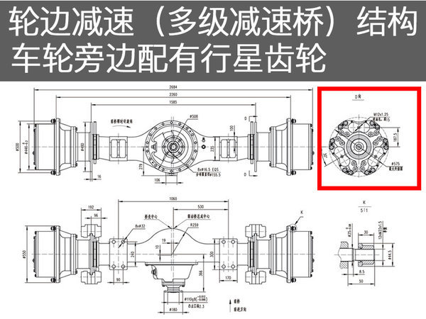

到这里可能还看不出什么端倪,我们都知道,由于轮边减速桥内置减速齿轮,所以轴头要比半轴桥直径更粗。它有着降速增扭的特点,非常适合经常越野、爬坡的车辆使用。

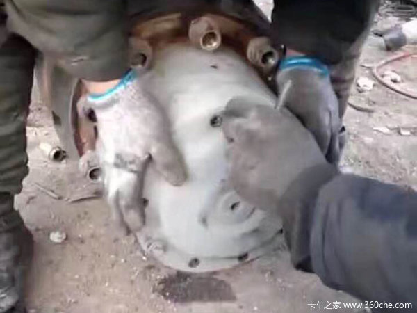

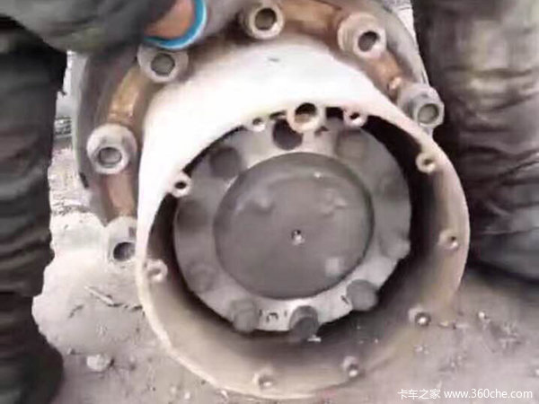

不过拆下伪装的面具之后,相信各位都心知肚明了,这个假轮边壳子内部,是不折不扣的普通半轴驱动结构,也就是说这个桥只是一个非常普通的单级减速桥。这个披着“狼”皮的羊,就是这样在外观上把这位卡友忽悠了。

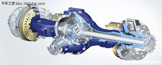

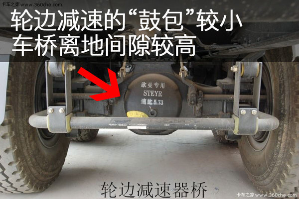

其实区别轮边减速(多级减速)桥和单级减速桥(半轴驱动)的方法非常简单,我们只需要从后面观看它们的“鼓包”(齿盆、桥包、牙包)体积大小和离地间隙就行了。上两张图中轮边减速桥的离地间隙,明显要高于常规车辆,所以装配它的车辆有着更高的通过性。
卡友被骗案例!警惕轮边减速桥装壳造假

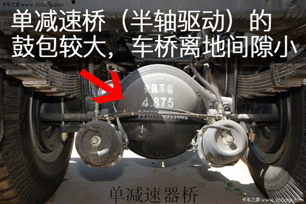

上图中非常常见的单减速器车桥由于减速齿轮全部集中在桥壳内,并通过两个驱动半轴来为左右车轮传递动力,所以在体积上,它要大于轮边减速桥,并且离地间隙更小,不适合恶劣工况使用。
