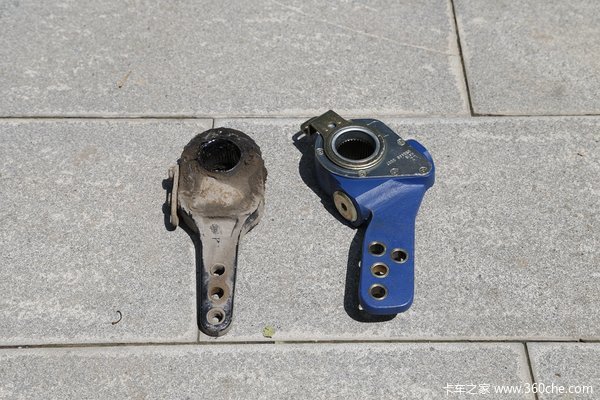

引发制动不灵的原因有很多种,但这种刚刚调整完制动间隙时效果很好,运行没多久再次出现制动不灵的原因只有一种,那就是调整臂损坏失效,失去了自锁能力。

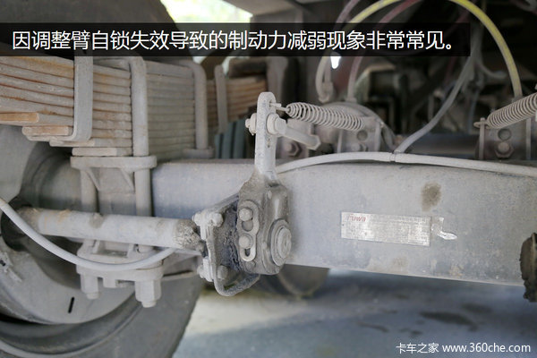

因调整臂自锁失效导致的制动力不足现象非常常见,但能第一时间发现故障原因的卡友却非常少见。这造成了大量的卡车带病上路,给自己和他人的安全带来了极大的安全隐患。
为什么老调间隙?刹车不灵的罪魁祸首竟然是它
调整臂损坏之后难发现的原因主要有两个:
1、大部分卡友从来都不自己调制动片间隙,都是到修理厂由修理工来调整。由于修理工每天接触的车比较多,不可能专门去留意每一辆车的每一个调整臂的工作状态。所以就算调整臂已经失效,往往也会被他们忽视。

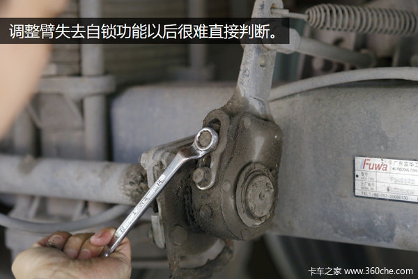

2、调整臂自锁功能失效以后,很难从外观去判断,必须通过多次调整和使用以后才能最终确认,过程比较漫长和繁琐。
● 自己调间隙最放心 有问题随时能发现
如何才能判断调整臂是否已经失效了呢?有一个办法,先自己将制动间隙调整一遍,然后上路正常运营一两天,之后再次对制动间隙进行调整。如果这时发现某一个调整臂可以调整的间隙比较大时,即基本确认此调整臂已经失效。
