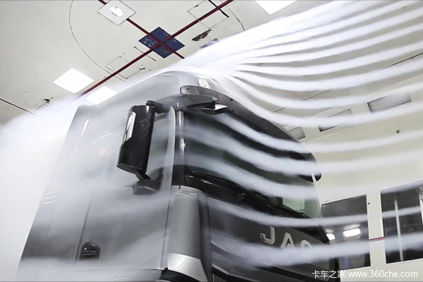

91公里/小时的车速比84公里/小时快了7公里,但是快的这7公里车速,你的车辆油耗会上升很多,有的人会问,是什么导致油耗上升了?原因只有一个,那就是风阻,时效与油耗很难兼得的原因,就是因为风阻。
●  时效有了 但是油耗高了
大家都知道,车速越快,风的阻力越大,风阻大了油耗自然会高。通常情况下,车速在50、60公里以下时,车辆主要克服的是行驶阻力,风阻并不大。当车速上升后,风阻也会随之提升,车速过80公里/小时后,车辆的燃油消耗很大一部分是用于克服风阻。
时效与油耗如何兼顾 请不要盲目的追求高车速!
查阅资料得知,经过500公里的测试得知,车速90公里/小时会比车速80公里/小时百公里会多消耗4升燃油,500公里就是20升。90公里/小时的车速仅仅比80公里/小时的车速时效性提升40分钟,而这40分钟的时效需要多烧20升柴油。车速80公里/小时与车速90公里/小时,对于时效性的影响并不是很大,但是这10公里的车速差异,却对油耗有着很大的影响。
