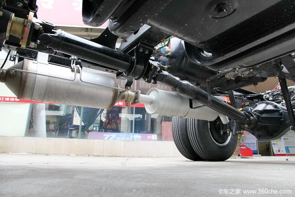

EGR控制住了氮氧化物数量,但是温度低,缺氧的工况下生成的其他污染物谁来管呢,这里面不仅有一氧化碳,还有一种碳氢化合物HC,排气管最前面一节的DOC该上场了。DOC的作用类似汽油车的三元催化器,它通过载体上的催化剂涂层,把HC和CO转化成H2O和CO2这样的无害物质,同时把残存的氧化氮NO氧化成二氧化氮NO2后面要用到。

排气管的中节洋名字叫POC,中文名颗粒物催化氧化器,我们可以把它看作是一个由刷锅球制成的滤芯,黑烟经过它的时候,颗粒被拦截在上面。这个时候前段过来残存的NO2就派上用场了,在POC表面贵金属涂层的催化、DOC提高排气温度的条件下(250-500℃),NO2的强氧化性烧掉了捕捉在载体上的碳烟颗粒,生成NO和CO2。EGR车型适当拉拉高速,让发动机全负荷运转一会儿,对后处理再生是有好处的。POC捕捉碳烟颗粒的效率其实并不高,只能将黑烟的排放量控制在国四标准以内。
废气循环就够了? 粗说不加尿素的后处理
国五车型的排气管第二段叫DPF,它的作用和POC一样,也是为了消灭掉黑烟颗粒,但是它的效率更高,也就更容易被堵塞,所以DPF需要有一个再生功能,利用电加热或者向排气管前段喷射柴油提高排气温度,烧掉碳烟颗粒。虽然碳烟颗粒可以通过再生除掉,但是机油蒸汽燃烧生成的无机盐就无能为了了,所以国五/国六带DPF后处理系统的柴油机需要使用低灰分机油。
