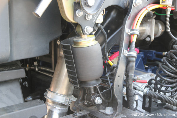

首先一点是,许多人可能过度迷信气囊减震器的作用,也单纯地将减震理解为“软”和“硬”。无论是螺旋弹簧加减震筒形式的机械减震,还是气囊减震,振动过程中有压缩也会有拉伸,一般我们所说的软只是指减震器压缩缓冲的过程,但事实上,抑制振动是压缩和拉伸两者共同作用的。
驾驶室是气囊悬浮,但还是这么颠,这减震是怎么一回事?
我们理想中的减震器是,在下落的过程压缩量足够多,能起到更好的缓冲,而在回弹拉伸时又希望能慢一点,往复的次数能少一点。实际上,减震器的能力往往取决于阻尼和行程,发挥多大的作用又跟减震器的定位设置、驾驶室的重量等有很大的关系。
驾驶室是气囊悬浮,但还是这么颠,这减震是怎么一回事?是否有完美的减震器?
究竟气囊减震器是否就比机械减震要好,那真的不能轻易下定论。说了这么多,,总结起来其实就一句话,到底有没有质量足够好的减震器能够完美解决颠簸问题?答案是没有。
