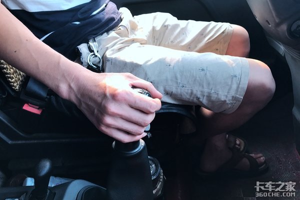

而且,卡友的这台460马力JH6匹配的一汽自己的变速箱,变速箱整体没有什么问题,但是唯独没有同步器,所以卡友说当需要频繁换挡的时候,人会感觉比较累,希望厂家能对此有所改进。

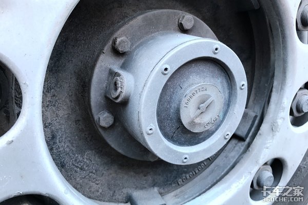

目前,卡友的车已经过了两次保养服务,卡友对于车辆的动力链匹配还是非常肯定的,尤其是对于长换油技术上,为卡友节省不少时间和成本。前桥的康迈免维护轮端+变速箱长换油,一遍情况下根本不需要做太多的保养动作。

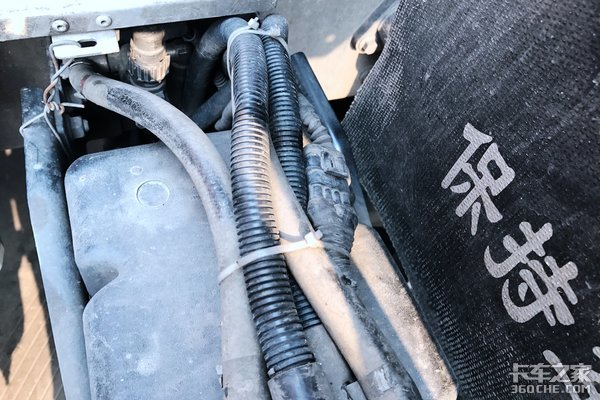

但是,空调效果好了,冷凝器出来的水也多了,打开面罩可以看到,原车的空调排水管并不长,而卡友害怕因为水渗透到其它管路上,所以又特意加长了一段。

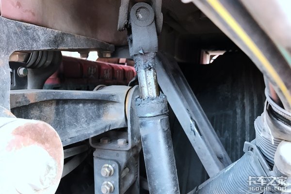

卡友说解放车的方向盘跑偏是一个普遍存在的问题,而他的JH6也不例外,虽然偏的角度不太多,但是方向盘却有一丝异响,经过查找最终确定勒问题源,转向轴的下方链接部分缺油,如果经常打油则可以消除异响,如果有同样问题的卡友可以试试这样解决。

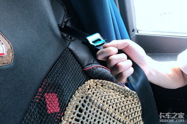

安全带经常卡死也是卡友遇到的问题之一,车辆配的是一体式的安全带,在设计上面没有问题,但是在实际使用中经常会卡死,比如过收费站时需要调整身体的姿态,正常情况下身体缓慢拉伸安全带是不会有问题的,而卡友的却直接卡住,在我们拍摄的时候也再一次遇到安全带卡死的问题。根据卡友的介绍,这种情况在一部分JH6车主中蔓延,都是卡住了。

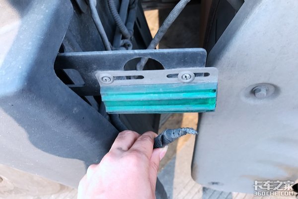

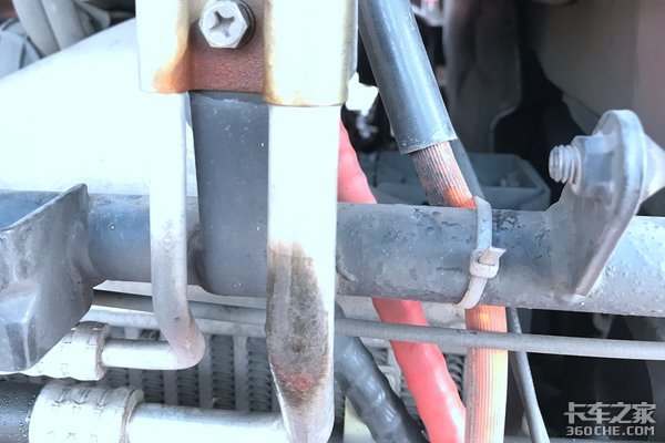

说到线路,就我个人绕车一圈,就已经发现了线路断掉的地方,虽然所在位置并不是太重要,但足以说明线路在抗震性能上还有所欠缺。

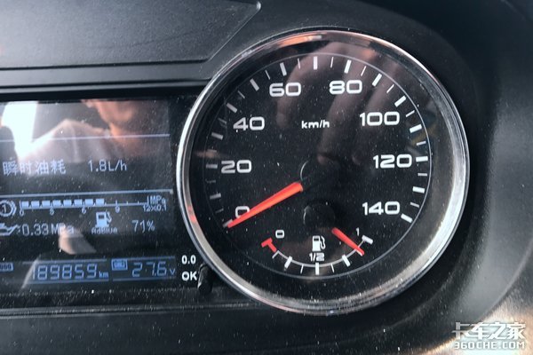

码表传感器容易坏,这是卡友的亲身体会,因为他已经有了两次更换传感器的经历。车辆在正常行驶的过程中,突然看到码表指针归零,然后就不再有反应了,具体怎么坏的服务站也没解释清楚。

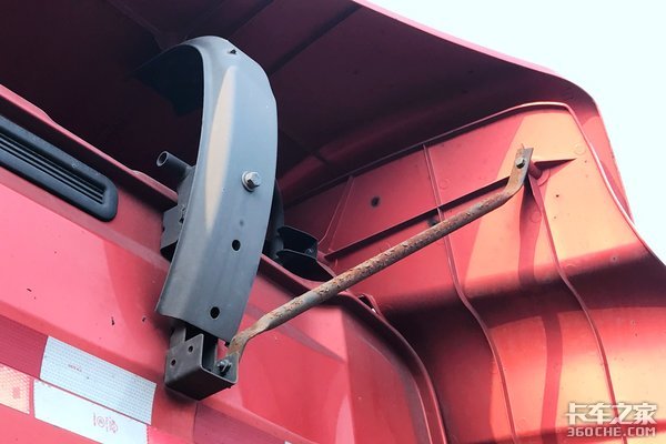

卡友指着导流罩上生锈的撑杆,很郁闷的说了一句:一年多就锈成这样了,看来得自己买个防锈漆回来再喷一下了。

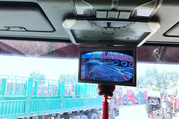

前后摄像头是目前卡友们改装比较多的,而卡友的JH6也同样改装了,不过后摄像头是单独的显示屏,卡友说本来还想装LED的后射灯,但是听说会被罚款,所以灯都买好了计划也只有搁置了。

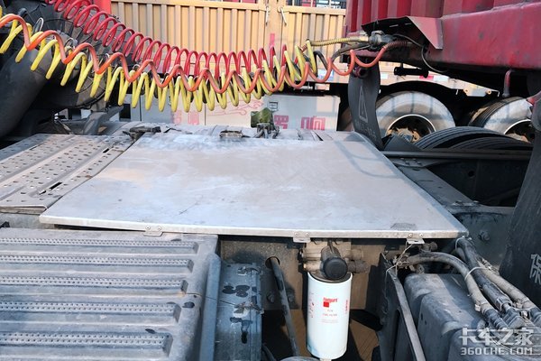

惨痛的教训让卡友在大梁上加了一块铝板,因为挂车前面有一个放雨布和捆绳的地方,有一次就是因为捆绳掉下来搅进了传动轴,导致管路被高速转动绳子拉断,后来为了避免这种事发生,所以干脆加了一个铝板上去。

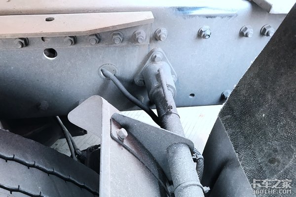

几乎很多车的车轮挡泥板支架都会随着车辆的年龄而被损坏,其原因就是因为车辆运营时震动导致连接处开裂,卡友也是因为之前换过一次挡泥板支架,所以后来干脆把支架都单独再加焊。

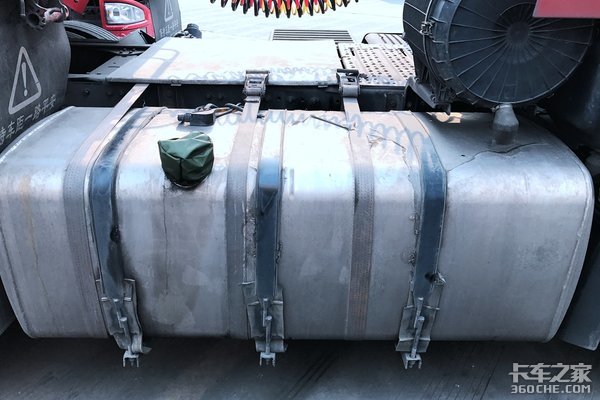

三条皮带拉油箱,这可能是忧虑者的改装方案了吧,加装这个原因是卡友怕油箱太大原厂的拉不住,所以又多加了三条皮带来捆住,这让一千升的大油箱情何以堪。

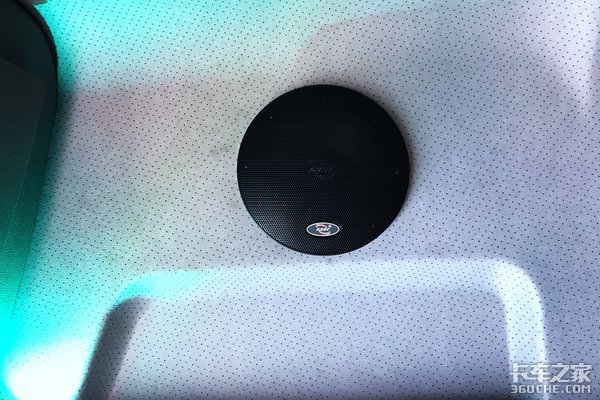

音响改装是享受者们的选择,因为只有懂得享受的人才会明白音效和音乐的神奇化学反应;而冰蓝的氛围灯又是骚气的改装,这一点我很赞同卡友的想法,只要自己感觉爽,想怎么改都是自己的事儿。
