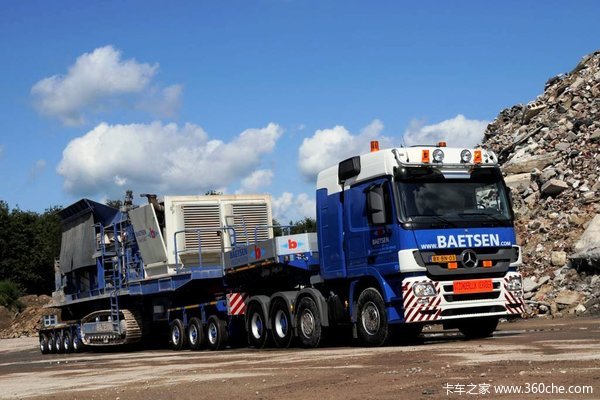

●  大件运输的特殊性
相比于普通的货物运输来说,大件车需要牵引的重量非常大,经常都在百吨之上,因此如果使用常规的摩擦式离合器,就会发生非常大的磨损,可靠性很低,因此液力传递是一个很好的选择。
汽车基础知识(八)想拉上百吨货?没有这两个东西可不行!
但是液力传递的效率相比于机械传递更低,对于工程机械来说,运输距离短,需要频繁换挡,传递效率的差别体现不会很大。但大件车的运输距离相对较远,起步之后换挡频率相对较低,这时候如果液力传动造成的能量损失就会比较明显了。
所以,大件运输比较理想的传递方式是,起步时用液力传递,减少磨损。起步后,用机械传递,减少能量损失。
