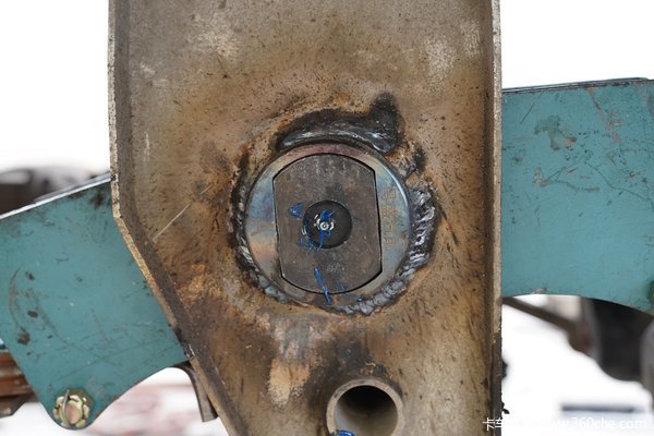

● 悬架平衡梁磨损严重
涨姿势!挂车平衡梁磨损 竟然对四通道ABS性能影响这么大!
从外观来看,挂车的平衡梁轴销已经出现了明显的松动,这是异常磨损最直接的一个现象。
从侧面看,平衡梁在工作的时候,活动行程已经变得非常大,顶部已经把支架生生磨出了两个凹槽。正常的平衡梁,绝不会出现这种情况。

悬架系统修复起来也比较简单,将平衡梁、轴销更换为新配件即可。需要注意的是,支架承孔由于也已磨损,需要用气焊割掉,焊接一个新的承孔。
ABS是一个十分复杂的系统,要想让它发挥最好的状态,需要一个完美的配套环境。所以当你的ABS系统出现了问题,性能变差的时候,不妨检查一下悬挂系统是否出现了问题。另外,如果运行的路况比较恶劣,加注润滑脂的周期也需要相应缩短,防止轴销出现早期磨损。(文/图 任海军)
