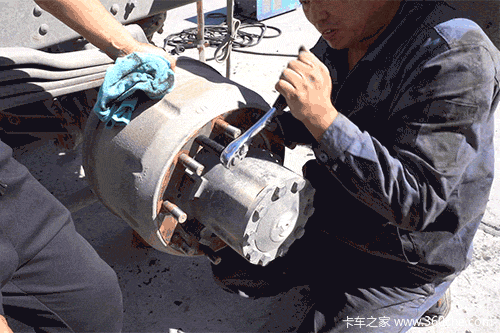

拆开轮端检查刹车片
三年没保养 全车泵阀换掉还是刹不住 拆下刹车鼓一看 傻眼了……
汉德车桥
外置刹车鼓
拆起来还算省事
