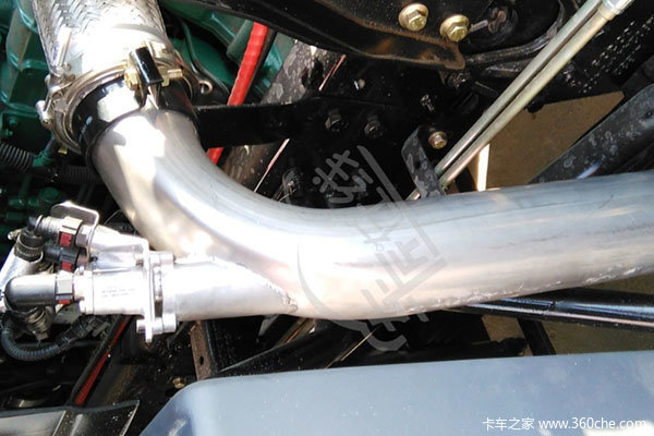

尿素喷嘴安装座是斜焊在管子上的。
尿素消耗正常但卡车就是没劲,可能是这根“管子”出了问题
尿素喷出去以后和排出废气的方向不满足BOSCH的工程要求(夹角3-5度),不能和废气完全混合,喷在管壁上的尿素在高温下结晶,使得NOX的转换效率降低,NOX传感器把信号给ECU,ECU减少喷油器的喷油量,限制发动机的功率,出现前面所说的情况。鉴于此,确定是由于管子喷嘴安装位置不合适引起的NOX转换效率低引起的发动机限扭。
考虑到是新车,为了以后的三包,不适宜做改动。给青岛厂打报告,厂家发来最新状态的管子,图片如下:
新管子尿素喷嘴座的安装位置很好,下面正好是一段直管(超过40厘米),这样的话尿素喷出后就和废气的方向一致,不会在喷到管壁上,提高了NOX的转换效率,经司机载货经过三个驾驶循环路试,效果很好,前面所说的故障排除。
