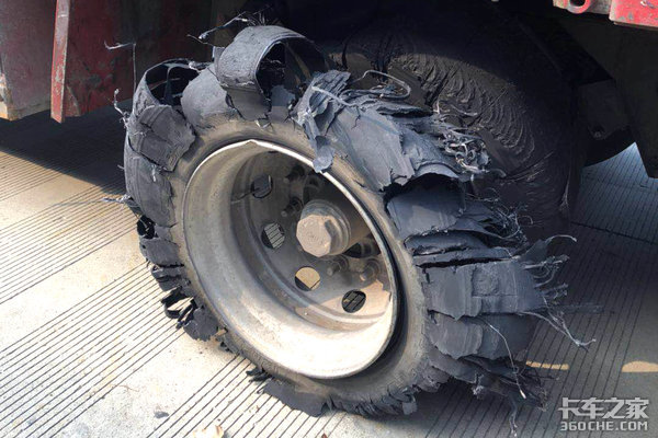

2、下山制动距离长,频繁刹车导致胎口温度加速升高,由于橡胶老化,胎内有气压,胎外有载重量,当胎口无法承受高强度载重量时而爆裂。

3、刹车结冰不回位。
烧趾口
现象:趾口包布烧焦,发黑,发硬橡胶无弹性,钢丝外露变形,爆胎口。
冬天这些情况很容易引起卡车爆胎,出发前一定要做好检查
原因:
1、使用变形的轮毂或不标准的钢圈。
2、刹车装置的故障,比如刹车不回位和回位速度慢。
3、轮胎长期在气压低,高负荷,高速度,高温下长时间行车。
4、长距离刹车,刹车彭的热量散热不良等。
在行驶过程中一旦发生趾口包布焦烧请远离并找专业人员处理,如不能及时发现,轮胎会爆胎,重则导致车辆自然。如果及时发现这样的轮胎也不能继续使用,这种情况店家也是不予赔偿的,因为属于用户个人使用不当造成的,不属于轮胎质量问题。5轴尖变弯,这个很难发现,但加以细心平时多用手摸摸。如果烫手考虑到刹车没问题,就应该考虑轴尖或轴承了。
由于冬季不能上水,下坡时应减慢车速,从而减少制动的使用量,下完长坡时应让轮胎自然降温,不能马上停车,等行驶一段距离后在下车进行检查轮胎是否有易常。如果一但发现起鼓或起泡应当第一时间远离并放气。冬季到来,请卡友们检查好车辆在上路。(文/卡车之家特约作者:鹿途)
