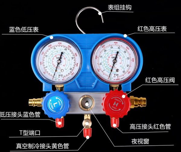

对于这些,有些卡友会有种神秘的感觉。今天,笔者就来帮大家揭开这层神秘的面纱,告诉大家维修师傅是如何使用抽真空机和空调压力表工作的!

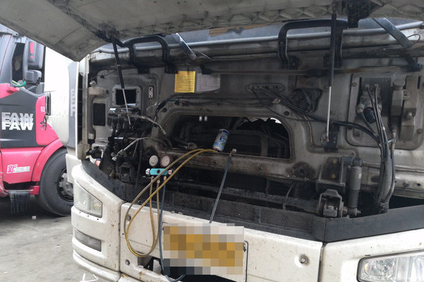

当系统中有部件损坏(例如空调压缩机电磁离合器损坏)需要更换时,维修师傅首先要把冷媒(雪种)放出来,俗称放空。在放空之前,维修师傅会在空调系统工作的状态下,让发动机低转速运行一段时间,使空调系统内压缩机油充分循环。

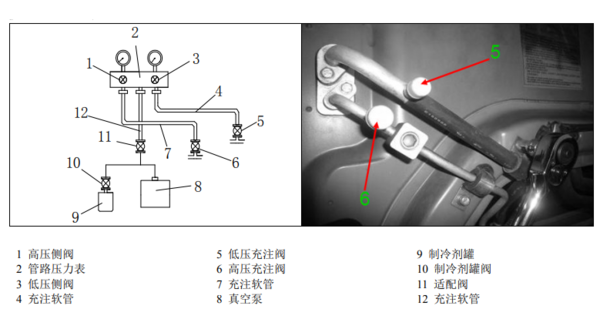

放空状态 压力表和空调管路连接示意图
管路连接:压力表低压接头5和空调系统低压管路检测端口相连接,注意在连接时,适配阀11是关闭状态,适配阀这一端和收集容器相连,等全部连接好之后,再慢慢打开适配阀,让润滑油回到收集器中,而不是排放到空气中。

抽真空和加注冷媒状态 压力表和空调管路连接示意图
管路连接:检测表低压侧和空调管低压充注阀5相连;检测表高压侧和空调管高压充注阀6相连;检测表中间黄色管子和抽真空机接口相连接。在连接时,所有阀门是关闭状态的,准备开启抽真空机时,再把阀门打开。
抽真空时间大概30分钟后,气压在100kPa以上,需要关闭高低压阀门(1和3),这种状态保持10分钟,确保压力表指针不会向零点方向移动,则代表管路密封良好,这就是第二步的抽真空操作。

管路连接:关闭真空机,关闭适配阀11,高低压侧阀1和3,把中间黄色管路接头拔掉,然后接入到新冷媒罐,开启适配阀10和低压侧阀3。
在低压侧加注冷媒时,要保持冷媒罐朝上,使气态的冷媒进入压缩机,而不可倒立放置,防止液态的冷媒进入压缩机造成压缩机的损坏。当加注完毕之后,才可以启动发动机,打开空调开关。这时空调出风口,就会有阵阵凉风吹出来,至此,我们的空调雪种也就加好了。
