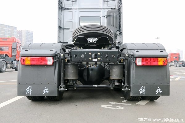

轻量化悬架
中重型商用车的悬架,是指车架和车桥之间一切传导受力连接装置的统称。主要包括弹性元件(钢板弹簧、橡胶弹簧、空气弹簧等)、导向装置(推力杆等)、稳定装置(横向稳定杆等)、减震器以及其他悬架辅件。
轻量化悬架主要是指对弹性元件系统进行轻量化设计。商用车悬架系统包括多片式钢板弹簧、变截面少片式钢板弹簧、空气弹簧悬架等。其中变截面少片式钢板弹簧、空气弹簧悬架都能实现不同程度上的轻量化设计。
变截面少片式钢板弹簧是指由1片或多片(2~4片)纵向等长的变截面弹簧组成。相对传统结构进行了优化设计,使弹簧的应力分布更加均匀,可以减重30%~40%。
为了降低自重节约油耗,国产商用车都做了哪些轻量化设计?
空气弹簧悬架相对传统板簧悬架可降重45%,在变截面钢板弹簧的基础上减重400kg。国家层面也在主动地推动空气弹簧悬架的发展。
近年来影响卡车市场的几个关键法规,都提到了空气弹簧悬架。比如GB1589中的“空气弹簧悬架整车重量加一吨”、GB7258中的“危化品货车驱动桥、危化品半挂车轴、三轴栏板式半挂车轴、三轴仓栅式半挂车轴需装备空气悬架”。
目前欧美发达国家的客车和重卡都普遍采用了空气弹簧悬架系统,而我国各商用车企业仅针对全新规划设计的高端物流快递牵引车使用空气弹簧悬架,比如一汽的J7、重汽的汕德卡C7H、陕汽的X6000等。
但基本仍处于“叫好不叫座”的尴尬局面上,真正被市场接受,实现批量销售还需要一段时间。
