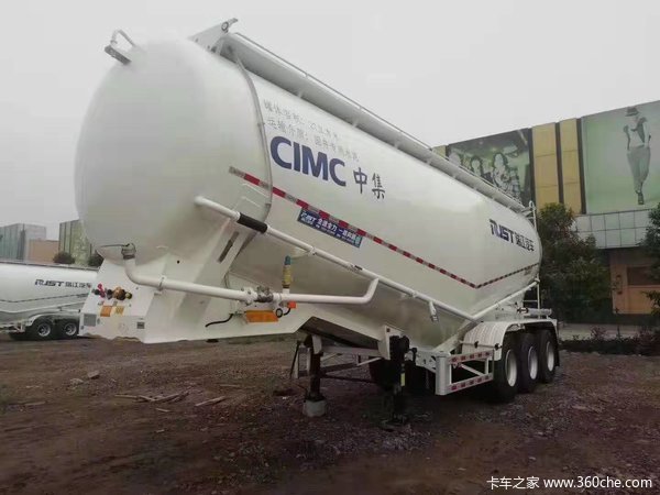

揭秘中集粉罐车复杂的内部结构,制造工艺还真复杂
我国的半挂运输车,起步于上个世纪50年代,经过几十年的发展,现已初具规模。目前全国的半挂车生产企业,已经发展到了几百家,并且还出现了像中集这样的“航母级”企业。
中集全称是中国国际海运集装箱(集团)股份有限公司,在全国范围内它有二十多家分公司,其中中集瑞江是中集集团布局在安徽芜湖的专用车制造企业,也是中集车辆集团骨干成员企业。
中集瑞江成立于2002年,主要以生产和销售搅拌车、液罐车和粉罐车三大系列产品为主。2018年,中集润江取得了不错的成绩,实现了全年销售量超过了12000台,其中半挂粉罐运输车销售了2100多台。
半挂粉罐运输车,主要是用来运输直径不大于0.1mm的粉尘物料,是卡友常会使用的一种半挂运输车。虽然它在生活中较为常见,但其设计和制造过程,及罐体的内部构造,并不为大家所熟知,今天,我们就来聊一聊关于粉罐车一些事!
